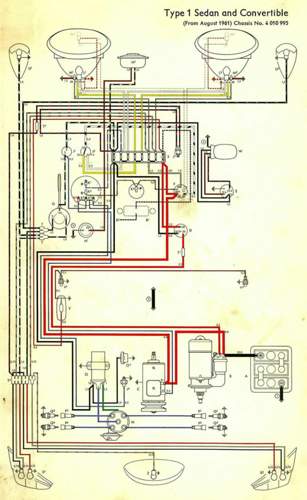

Ok, dann Loch zu gross, weil Käfer von 8.1960 bis 7.1966 8 Sicherungen
Was aber die Mexikaner so gemacht haben muss ich erst genauer nachsehen
evtl ist die Elektrik da schon neuer Stand
@0815jeff schrieb am 12. Januar 2021 um 17:44:16 Uhr:
Hier die Bestätigung, MJ 63:
https://www.thesamba.com/.../63t1_p66.jpg
Laut Etzold wurden bis in die 70er keine Änderungen übernommen.
Aber vielleicht irre ich mich da....
Wenn Du was rausfindest wäre ich Dir dankbar. (Bevor ich nächstes Jahr das Loch zuschweisse )

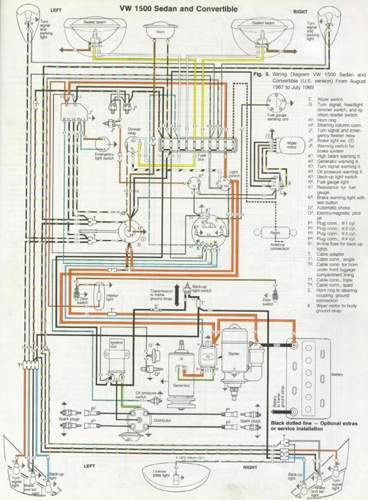

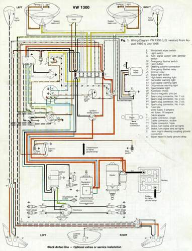

der wechsel von 8 auf 10 sicherungen war ca. 1966
nach grober recherche in schaltplänen.
an meinem 67er ist das loch für den sicherungskasten ca. 13 cm lang
und der hat ( müsste 10 sicherungen haben) [hat momentan keinen sicherungskasten]
die befestigung mit einer schraube scheint auch zu passen.
die "mexicokäfer" hatten 12 sicherungen. das loch ist dann ca. 16 cm lang
