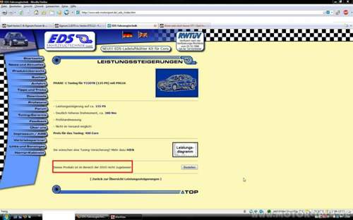

am 30. März 2009 um 20:46
Wenn du ein vernünftiges Tuning willst, sollte man anstelle einer Box die Software im Steuergerät optimieren lassen. Mittlerweile werden solche Optimierungen bei diesem Steuergerät (PSG16) von mehreren Firmen angeboten. Ich selbst hat dies bei meinem GTS machen lassen. Ist deutlich spürbar. Viel wichtiger dabei ist aber, dass mehrere Kennfelder wie z.B. Einspritzmenge, Ladedruck, Einspritzzeitpunkt usw. geändert wurden. Der Motor hat die gleiche Charakteristik wie vorher, aber eben wesentlich spritziger. Hinzu kommt noch, dass die Rußentwicklung bei den Boxen deutlich höher liegt. Bei einer vernüftigen Optimierung ist kein Unterschied zur Serie erkennbar, da die einzelnen Kennfelder aufeinander abgestimmt wurden.
In DE bietet das beispielsweise die Fa EDS an. In Ö die Fa. Chipupdate.
Leider ist aber das PSG Tuning im Bereich der StVO nicht zugelassen...
Eds-psg-tuning

am 31. März 2009 um 12:44
Bei einer vernünftigen Box, wie die von Irmscher, Lexmaul und Steinbauer, können auch Kennlinien verändert werden. Dadurch gibt es dort auch nicht mehr Rußentwicklung als in der Serie.
Und die Box ist, im Gegensatz zu deiner Lösung, auch in der StVO erlaubt. ;)
am 1. April 2009 um 21:06
Die Box von Lexmaul wird von Steinbauer geliefert. Rein technisch gesehen manipuliert die Box lediglich die Seriendaten ohne, dass das Steuergerät dies merkt.
Anbei die Funktionsweise lt. Einbauanleitung des Herstellers:
Die STEINBAUER Leistungssteigerung verlängert je nach Bedarf die Haupteinspritzung nach einer von uns vorgegebenen
Kennlinie. Dabei wird die Originaleinspritzmenge am Fahrzeug aufgenommen, Drehzahl und Einspritzmengen
berechnet und aus den Ergebnissen und den gespeicherten Kennfeldern wird der Lastzustand berechnet.
Je nach Lastzustand und gespeichertem Kennfeld wird die Mehrmenge berechnet und die Originaleinspritzung
entsprechend verändert.
Wie man der Beschreibung entnehmen kann, werden nur Haupteinspritzung und Einspritzmenge geändert. Die Box ändert nicht den Ladedruck bzw. Lufmenge. Dadurch ändert sich das Verhältnis von Luft und Diesel. Dies führt je nach Leistungssteigerung zu erhöhtem Rußausstoß. Ich hatte bei meinem Vorgängerauto ebenfalls eine Box von oben genannten Hersteller eingebaut und hatte einen erhöhten Rußausstoß. Dieser war jedoch noch im Rahmen.
Weiters gibt es neben EDS mehrere Firmen welche die Softwareoptimierung per OBD durchführen. Ich selbst habe mich nicht für die Lösung von EDS entschieden. Bei meinem Fahrzeug wurde kein vorgefertigtes Programm aufgespielt, sondern die Originalsoftware ausgelesen und anschließend optimiert. Dauer inkl. Nachbearbeitung ca. 3,5 Stunden.
