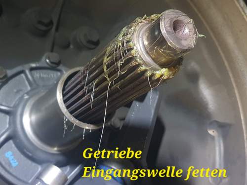

Moin
da wird wohl dein Nutenstück der Kupplungsscheibe
auf der Getriebeeingangswelle klemmen.
merkt man nur wenn der Motor läuft,
ohne laufenden Motor geht es normal!
mfg
Getriebe-schaltung-kupplung
Nutenstück der Kupplungsscheibe fetten mit Kupplungsfett
Z.B.
https://www.csp-shop.de/motor/kupplungsfett-000-601-kp-32659b.html
Nutenstück+Welle fetten , Scheibe bewegen , umdrehen wieder bewegen und
das überschüssige Fett entfernen.
Viel Hersteller sagen das brauch man nicht mehr machen,
Aber ich mache es trotzdem so.
MfG

Themenstarteram 7. Juni 2024 um 7:38
UPDATE:
erst einmal Dank an rosi03677 für die Hilfe & detaillierten Bildern.
Bei uns kam noch hinzu, dass das alte Öl gewechselt werden musste und es fand eine Entlüftung statt.
Jetzt läuft er wieder..
