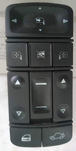

Kann man es so machen das beim ersten mal drücken gleich alle Türen aufsperren und geht dann auch der Kofferraum ohne drücken der Taste im Cockpit auf, das ist nämlich dermasen lästig
Mfg

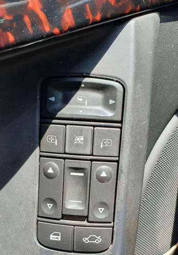

Geht der Kofferraum bei Dir gar nicht auf? Bei mir (nicht umprogrammierbar, da Bj2003) geht der beim zweiten Drücken (Öffnen aller Türen) mit auf. Halte ich den Knopf auf der FB gedrückt, werden zusätzlich noch die vier Fenster geöffnet.
Die Taste in der Fahrertür muß ich nur betätigen, wenn ich im Auto sitze und nach einer Fahrt an den Kofferraum will. Der Kofferraum verriegelt sich nämlich ab einer best. Geschwindigkeit wieder.

Bleibd bei dir der Kofferraum offen wenn du fährst oder musst du nach der fahrt auch die Taste im Cockpit drücken
Dass der Kofferraum wieder abschließt ist richtig so. Es dient der Diebstahlsicherheit. Z. B. kommt es in Italien vor, dass an der Ampel ein Dieb den Kofferraum öffnet und schnell was klaut. (Kann natürlich in jedem Land passieren, möchte da niemandem zu nahe treten.
