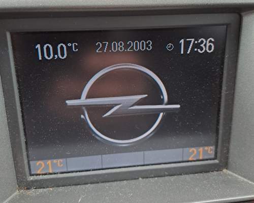

1) Das Display meldet immer alle 5-7 Sekunden „Display save“ .
2) Das Datum wird als eines aus dem Jahre 2003 angezeigt und man kann es nicht auf das aktuelle stellen

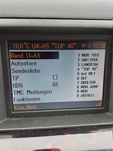

3) Bei Radiosendern, die nicht eindeutige Signale senden (was ja hie und da passieren kann, je nach dem wie der Empfang an bestimmten Stellen ist), schaltet sich der Sendersuchlauf ein und sucht einen Sender mit eindeutigem Signal. Deswegen kann ich auch nicht den UKW Transmitter nutzen, der meine MP3 Songs ans Radio senden soll.
Ich vermute mal, das eingebaute Radio wurde nicht entheiratet und macht deswegen diesen Ärger.

Zu 2- das Datum 2003 wird sich nicht ändern lassen,da die letzte Software für das NAVI von 2010/2011 stammt
Einmal Batterie abgeklemmt und es ist Essig
Nicht nur beim Vectra C bzw Signum ein Problem.
Alle Opel,s mit NCDC haben dieses Problem.
Ich denke es steht ca 20.08 2003 drinn?
Die Uhrzeit macht das Radio und
das Datum macht das Navi.
Da Kämpfe ich schon lange mit anderen rum!
Damit muß man Leben!

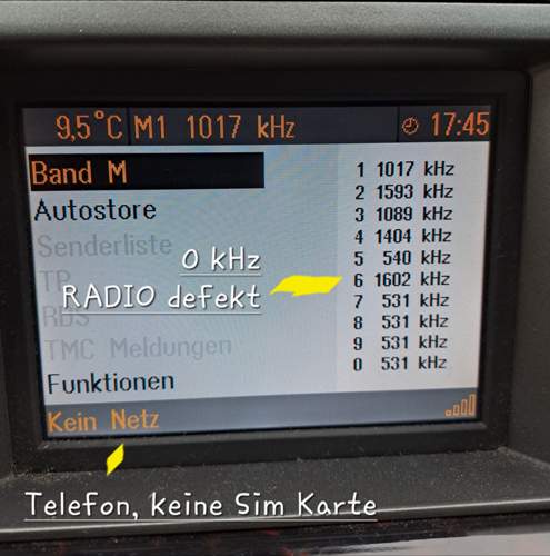

Zu 3- die Sendersuche habe ich gerade durch
und Erfolg damit.
(Ich habe auch einen FM-Transmitter)
https://www.motor-talk.de/.../...h-nicht-mehr-einstellen-t6801335.html
Am Ende kommt die Lösung der Sender.
Falls beim Sendersuchlauf nur bei den Frequenzen lauter ""Nullen" nach dem Sendersuchlauf stehen,
Z.B. 0 MHz
Ist das NCDC ein Fall für die Tonne!
