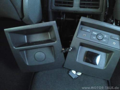

Hallo liebe MT'ler,
mein Nachbar hat mich gerade auf folgendes Thema angesprochen:
Er hat für seinen Signum (FL) eine Bedieneinheit für die Rückbank für das Radio erstanden, sagte er mir. Er möchte jetzt wissen, wie man das Ding einbaut / was für Kabel er anzapfen muss / welche er legen muss.

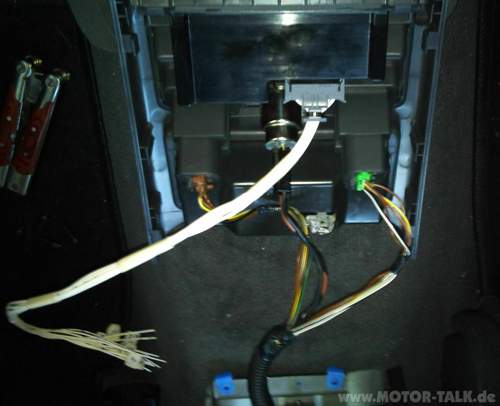

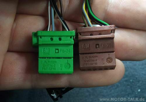

Ich hatte kein TwinAudio anschluß gehabt, also hab ich die kabel gezogen. Bei dem CD70 sind die anschlusse schon belegt.
Also laut schaltplan gehen die leitungen von Radio, wenn kabel vorhanden ist, direckt vom Radio an TwinAudio (9-poliger Stecker) und an X2 stecker,von X2 ab zum Trewel Asistent anschluss.
Pin's
TA1 an R23
TA2 + TA4 an R19
TA3 an R17
TA5 an R13
TA6 an R20
TA7 an R12(MASSE)
TA8 an Sitzheizugschalter hinten pin3(BCM)
TA9 an R15(F11 20A).
Es gehen 7 strippen an Radiostecker und 1 an besten an die Sitzheizungsstecker (Beleuchtung)
Den stecker gibt es bei FOH so ca. für 32,00 EUR hat 3x 9 Pin´s mit 15-20 cm kabel dran ind weiss.
Wenn ich nochmal kabel legen müsste, würde ich nicht unbedingt stecker beim FOH hollen sondern die plastick abdeckung runternehmen und direckt an TwinAudio verleuten.
Beim FOH freischalten lassen. Muss bei EHU(Entertainment Head Unit) die RSA(Rear Seat Audio) auf vorhanden gestzt werden
Ob es freigeschaltet werden muss, kann man rausfinden im Testmodus(Setting Taste 10 sec. gedrückt halten), wenn man auf audio geht wenn freigeschaltet steht da RSA 2 wenn nicht RSA 0
Hier meinten einige das es auch ohne freischaltung funktioniert hatte, Ich bezweifele aber.
Ich habe vor Kurzem Zafira B mit CD70 gekauft, da wahr der kabel berits vorhnden und ich hatte noch ein TwinAudio runmliegn von meinem Unfaller. Also hatte ich mit OP-COM, RSA auf vorhanden gesetzt. Da ich noch die abdeckung für mittelkonsolle besorgen musste freigeschaltet ohne verbauen und ich hatte Promt 2 fehler bei EHU gehabt, irgendwas mit RSA Stromkreis offen.

Also bei mir ist da hinten immernoch eine Lüftungsdüse... sieht bei mir exakt so aus wie hier:
http://data.motor-talk.de/.../...-20caravan010-6189022956833766450.jpg
Die fallen nur weg wenn man beides hinten hat, Sitzheizung und das Twin Audio, meine Eltern haben in ihrem nur das Twin Audio und das sitzt dann an der Stelle wo auf den Bildern die Sitzheizungsschalter sind.
Und bei den Kabeln muss man schaun, mein Bruder hat die Kabel schon drin, er hat nen Cosmo mit CD70. ;)
MfG Dark-Angel712
Es bleibt alles beim alten, man muss ja den tunnel samt MAL und Lüftung apbauen, sonst kann man ja nicht die Leitungen ordentlich verlegen. Genau das ist auch zusehen auf den bildern, kein miteltunel und keine MAL, nur handbremshebel häng da irgendwo in der Lüft
Es sind ja nur paar Bilder in der Bauphase die ich noch habe.
Die lüftungsdüsen befinden sich in der MAL und nicht in der Miteltunelabdeckung! Die fallen nur weg wenn man ein staufach in der MAL hat.
So sieht es aus wenn das auto wieder zusammengebaut ist

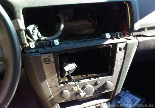

Bei mir is der Anschluss zum Travel Assistant komplett belegt, weiß jemand wie man von dort aus die Leitungen verbinden müsste zum TwinAudio Modul?
