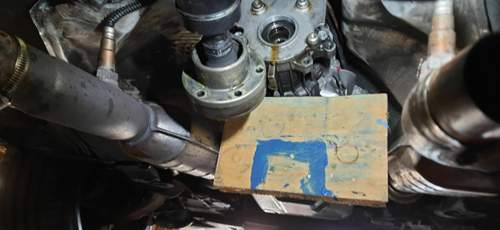

Moin, mein Differential hinten vom S6 leckt ziemlich.Also so, dass sogar Tropfen auf'm Boden landen.
Es liegt am Simmerring zur Kardanwelle.
Weiß jemand die Maße von diesem, damit ich das Teil vorab schonmal besorgen kann.

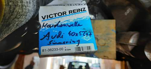

@Shu-M schrieb am 12. November 2021 um 20:29:24 Uhr:
N90068201
https://audi.7zap.com/.../
Wahrscheinlich eher die Position 16:
857 525 275
Ich würde beide kaufen.

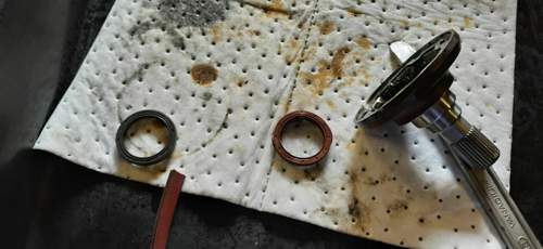

hab es vor ein paar Wochen vorne am Getriebe gemacht-hinten is es der gleiche 40x52x7
https://www.ebay.de/itm/173156613805?...
nachdem ich 2x kein Erfolg hatte mit neuem Simmering habe ich jetzt mal die Blechhülsen ausprobiert:
https://www.skf.com/.../skf-speedi-sleeve
Ergebnis >es ist nun schön trocken :)wo es vorher nach ein paar Hundert KM wieder angefangen hat zu sabbern...am Flansch hatte man keine Einlaufspuren gesehn, auch den Simmering hatte ich versetzt & die Feder mehr gespannt - trotzdem undicht.
Also versuch es mal damit kann es nur empfehlen.

Themenstarteram 15. November 2021 um 10:53
Ich werde morgen versuchen, den zu wechseln.
Hoffe, dass die Welle nicht eingelaufen ist...
Gott sei dank ist das kein großer Aufwand.
Ist die Mutter für den Kardanflansch irgendwas spezielles???
Nein, mach die komplette Platte raus. Dann kannst besser eintreiben
Themenstarteram 15. November 2021 um 11:12
Laut der Explosionszeichnung von Shu-M kann ich da keine Platte rausnehmen. Da muss die Welle ab zur Kardanwelle und dann kommt man an den Wedi ran.
Oder seh ich das falsch???
