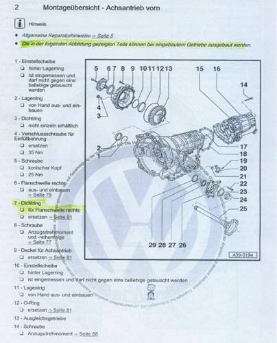

Aktuell muss an meinem Dicken ( W12 von Ende 2003) an der linken vorderen Antriebswelle der Simmerring, richtigerweise wohl Wellendichtring, gewechselt werden da dort bereits Öl ausläuft.

Schick mir mal bitte ein Foto von der Stelle wo Öl Austritt...
Dann sage ich dir ob das Getriebe ausgebauausgebaut werden muss oder nicht :D
Foto könnte ich frühestens kommende Woche schicken, vorher komme ich nicht auf die Bühne.
Soll Dir aber sagen das es direkt dort rauskommt wo der Flansch ist an der die Antriebswelle angeschraubt ist.
Ist kein ATF das austritt sondern bernsteinfarbiges Öl, deswegen dachten wir erst das es Motoröl ist.
Hoffe Du kannst damit was anfangen.
Gruß,
Harald
Du hast am Getriebe ein Flansch.
Dort ist die Antroebswelle mit 6 Schrauben befestigt.
Wenn das Öl zwischen Flansch und Getriebe raus läuft muss das Getriebe raus.
Na super,
genau dort an der Flanschwelle soll der Simmering defekt sein wie ich es verstanden habe, also am Ausgleichsgetriebe......und lt. Zeichnung wird wohl der Sicherungsring (6) am Ende der Flanschwelle das Herausziehen zum ersetzen verhindern, oder?

Du weisst schon dass der Motor mit dem Getriebe zusammem raus muss ?
Zerlegen muss man das Getriebe nicht.
es muss nur vom Motor gelöst werden, und das Ohne Wandler.
Dann kommst du an den Stift von der Welle und der Schraube.

Wie schaffen das eigentlich die Jungs an ihren A8 und S8 mit gleichen Getriebe die Simmeringe ohne Ausbau zu wechseln, gibt es da etwa diverse Unterschiede an den Getrieben? In den FAQ bei Audi haben sie das sogar ausführlich beschrieben. Kann es sein das bei Audi die Flanschwelle einfach heraus gezogen werden kann während sie beim Phaeton innen gesichert wurde? Wäre schon ein Kuriosum, oder?

Ich habe zwar noch nichts an einem VW Pheaton rumgebastelt, aber ich denke dass man den Wellendichtring wohl ohne Motor/Getriebe Ausbau bewerkstelligen kann. Also Rad ab, Antriebswelle raus,Zapfwelle (bzw. auch Flanschwelle genannt) raus, Simmerring erneuern und alles in umgekehrter Reihenfolge wieder zusammenbauen.
Den Sprengring den ihr auf der Abbildung seht ist für das Kugellager, und dient nicht als Sicherung für die Flanschwelle. Ich füge mal nen Bild an. Alles für die Linke Seite wichtige ist Beschreibung Nr. 22 bis Ende.

Also ich habe heute Morgen mal nachgeschaut.
Den Flansch kannst du bei deinem Getriebe raus ziehen.
Muss kein Getriebe runter.
