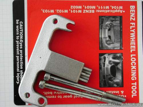

2. Hat jemand Erfahrung mit dem eigenhändigen Wechsel des Simmerrings? Ein Gegenhalter für den Ausbau der Riemenscheibe ist leider nicht vorhanden, aber vielleicht gibt es Alternativen?!

Den Gegenhalter habe ich mir aus den USA über Ebay besorgt, könnte ich auch leihweise verschicken. Für die Riemenscheibe musste ich einen einfachen 3 Klauenabzieher etwas "verlängern", ging aber auch gut. Die Vorderachse stand auf Auffahrrampen.

Sieht dein Gegenhalter so aus wie auf dem Bild?

Moin,
nein, beim M111 sieht der Feststeller ganz anders aus. Der greift an der Kupplungsglocke aussen in den Zahnkranz der Schwungscheibe.
Trotzdem viel Erfolg dabei.
