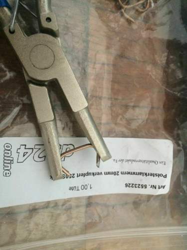

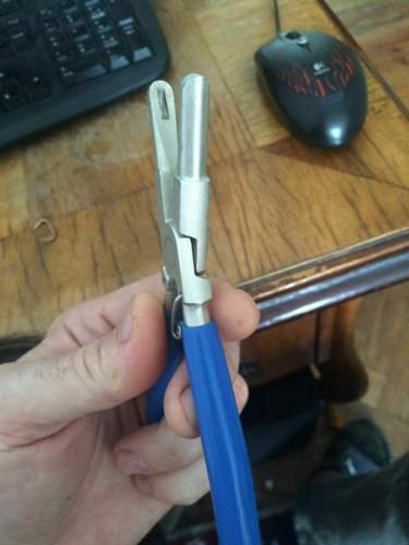

Mit dem richtigen Werkzeug geht das sehr easy den Bezug wieder zu montieren, viel leichter als mit Kabelbinder. Ist auch gar nicht so teuer glaub um die 20euro für so ein Satz mit Klammern.
Auf den letzten 2 Bildern sieht man wie so ein Sitz in etwa aufgebaut ist.
Das wichtigste ist wie der vorredner sagte das man nicht am Bezug zerrt weil die Metalstangen im Schaumstoff sehr leicht rauskommen (reissen den Schaumstoff auf). Für den Fall habe ich gute Erfahrungen gemacht mit Pattex Sprühkleber.
