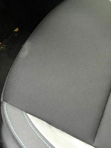

Meine Freundin hat sich einen nagelneuen Octavia gekauft. Soweit ist sie auch zufrieden gewesen, nur sind jetzt nach einem halben Jahr (ca. 10.000KM) die Sitze schon stellenweise verschlissen. Sitze sind quasi Aufgeribbelt.
Da Skoda leider den schlechtesten Service weltweit hat (sie dürfte ihr Fahrzeug nicht als bei Skoda vor führen sie musste Bilder per Email an Skoda schicken und dann wurde der Fall direkt abgelehnt weil die sitzfläche als Verschleißteile zählt), sucht sie jetzt nach einer Möglichkeit die Sitze zu schonen.
Kennt jemand von euch ein paar gute Sitzbezüge die erschwinglich sind aber man nicht direkt sieht das es Sitzbezüge sind?
Oder habt ihr gar ein paar andere Ideen wie man die Sitze schonen kann?
Wenn der Sitzbezug an der Schadstelle nur zu Pilling neigt mit einem Trockenrasierer bearbeiten, feucht abwischen und dann nochmal beurteilen.

"meiner" (Firmenfahrzeug) ist jetzt etwa 4 Monate alt und hat knapp 16tsd km drauf. Die Sitze sehen aus, wie am ersten Tag - habe auch die Stoffsitze, allerdings in Schwarz.
Ausserdem tritt der "Verschleiss" sehr punktuell (nur an einer Stelle) auf Deinem Foto auf? Sieht so aus, als ob diese eine Stelle einmal ganz besonders beansprucht wurde und daher der Abrieb stammt.

Das ist die Stelle vom Kupplungs Bein. Meine Freundin ist etwas kleiner. Daher der punktuelle Verschleiß.

Was mir auffällt: das scheint ja da die Auflagefläche vom linken Unterschenkel zu sein. Vielleicht stellt ihr den Sitz mal etwas anders ein und/oder Deine Freundin benutzt die Fußstütze, um die Stelle dort zu entlasten. Sprich das linke Bein etwas (mehr) anwinkeln.

Warum willst du denn unbedingt einen neues Überzug drauf machen. Der wird Ähnlich abnutzen. Kauft doch einfach für 50€ den originalen Sitzbezug bei skoda und wenn es dann übermäßig stört, wechselt ihr den.

Ich habe mal einen für den Golf 5 mit Teilleder gekauft. Lag bei 90€. Man könnte ja bei skoda anfragen. Das wechseln ist aber nicht so einfach, aber auch nicht unendlich schwer. Sollte in einer Stunde machbar sein...
Die Abnutzung an der Sitzkante entsteht eher beim Ein-und Aussteigen.
Vor allem bei Personen mit kurzen Beinen die dann auf der Kante aufsitzen.
Am besten einen Sitzbezug verwenden der an der Kante stabiler gearbeitet ist,
evtl. aus Kunstleder, sonst habt ihr das Problem bald wieder.
Der Stoffsitzbezug meines RS war auch bereits nach ein paar Monaten an der Vorderkante abgerubbelt (starkes Pilling). Entstanden beim Ein- und Aussteigen. Ich bin 1,88 m groß, Sitz- und Lenkradposition ganz unten. Seitdem die oberste weiche Stoffschicht weg ist, hat es sich aber nicht mehr merklich verschlechtert. Da es optisch nicht groß auffällt und der Wagen ein Leasingfahrzeug ist, juckt es mich nicht weiter.

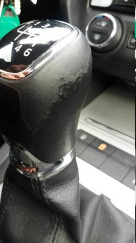

Das kann ich bestätigen. Der O3 vFL ist jetzt mein dritter Octavia.
Die Sitze sind zwar noch in Ordnung aber der Stoff macht einen dünnen wenig stabilen Eindruck.
Die Krönung iat allerdings der Schaltknauf.
Bin heute seit langer Zeit mal wieder im Hellen gefahren, deshalb ist es mir wohl aufgefallen.
Nach 1,5 Jahren und ca. 30.000km sieht er so aus!
Zur Vorbeugung etwaiger Vermutungen:
Ich trage keinen Ring, ich verwende nie Handcreme und ich fahre nicht mit Handschuhen.
Meine letzten haben nach 5-7 Jahren keinen Makel gehabt und waren auch beledert.
Bin mal gespannt wann sich das Lenkrad auflöst!
