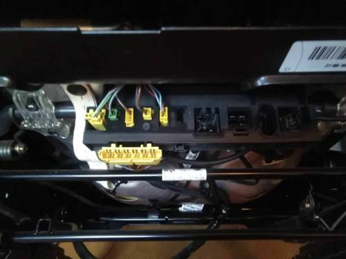

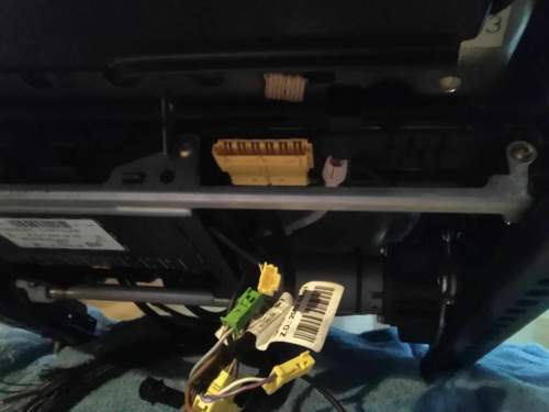

Dein Auto wäre ein 6/2004er das Spenderfahrzeug ein 1/2003er. Du brauchst dann noch ein SHz SG, Kabelbaum, OBF mit den entsprechenden Tasten und Kleinteile, danach alles kodieren lassen und wenn es ordentlich gemacht werden soll auch hinterher in der Datenkarte eingetragen.

Wenn beide Sitzgestelle von den Verstellfunktionen identisch sind (teil-vollelektrisch) musst Du die Sitze nicht einmal ausbauen. Den Fahrersitz lösen und nach hinten klappen, damit Du an das Steuergerät kommst (auf dem Boden unter dem Teppich). Der Beifahrersitz kann kpl. montiert bleiben wenn Du etwas geschickte Finger hast.

Aber bei Baujahr 1/03!!! Ist da nicht noch die "alte" Steckerleiste am Sitz montiert? Dann passt nichts vom neuen Sitz.. Die ersten 211er hatten da eine kpl. unterschiedliche Steckerform und Pinbelegung an allen Teilen (Airbag, Gurtschloss,...)
Ab wann würde das geändert? Ging das nicht noch bis ins Jahr 2003 rein?
