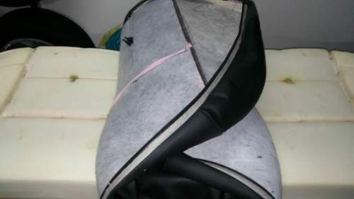

Halllo. Eine Sitzheizung in die Fondsitze nachzurüsten ist kein Problemm . Die Sitzbezuge mussen nicht ausgetauscht werden . Die Schaltern können in die vorhandene Blende eingesetz werden . Beim Einbau muss der Sitzbezug einbischen bearbeitet werden ( optisch ändert sich nichts ).
Auf Wünsch kann ich es einbauen . Die Schaltern und Matten habe ich auf Lager . Bei Interesse melde dich einfach bei mir .

Ich hab mir von Waeco die Sitzheizung zum, nachrüsten geholt. Rückbank zum Sattler gebracht. Der hat mir die Matten eingebaut. Ich den Kabelbaum verlegt und die Schalter im interen Ascher verbaut. Funzt 1a
