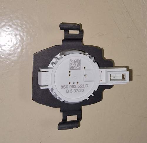

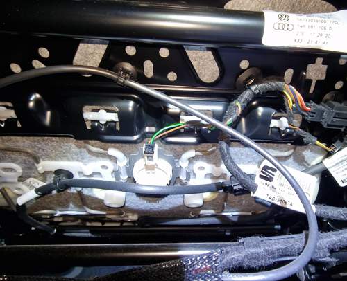

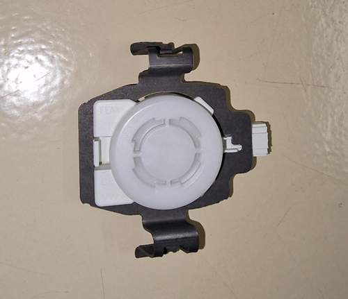

Hallo Motortalk Gemeinde und Seat Fahrer,
ich habe mein Seat Leon FR ST ( KL) jetzt 2 Monate. Uns ist heute bewusst aufgefallen, dass sich die Sitzheizung auf der Beifahrerseite (egal wie diese eingeschaltet wird, manuell oder per Sprachsteuerung) immer nach kurzer Zeit wieder ausschaltet. Teilweise schaltet die sich dann auch wieder selbstständig ein und dann wieder aus.
Nur wenn ich die manuell wieder ausschalte bleibt diese auch aus.
Auf der Fahrerseite funktioniert die Sitzheizung problemlos.
Hat evtl. schon jemand die gleichen Erfahrung gemacht ?
Ist es evtl. ein Softwareproblem ?
Dem Infotainmentsystem habe ich bereits auch schon einen Neustart unterzogen, ohne Erfolg.

Themenstarteram 1. Januar 2021 um 21:27
Ich habe bezüglich Beifahrersitzheizung noch was rausgefunden.
Ich hatte zuvor ja schon geschrieben, dass die Sitzheizung eingeschaltet bleibt wenn auf dem Beifahrersitz keiner sitzt.
Jetzt ist mir/ uns aufgefallen, wenn der Beifahrer ruhig sitzen bleibt, dann bleibt auch die Sitzheizung an.
Uns ist dann nach längerer Autobahn aufgefallen, das die Beifahrersitzheizung sofort ausgegangen ist, als sich mein Beifahrer bewegt hat. (Wollte was von dem Rücksitz holen)
Wir konnten dann das Phänomen immer wiederholen.
Ich vermute jetzt, das der Sitzbelegungssensor defekt ist oder die noch nicht ausgereifte Software nicht richtig mit dem Sensor kommuniziert.
Hat jemand evtl. die gleichen Erfahrung gemacht ?
