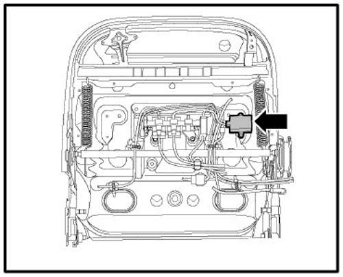

ich hatte heute meinen Polo beim Sattler, er hat den Sitz ausgebaut und den Schaumstoff auf dem man sitzt von Fahrer und Beifahrersitz gewechselt weil dieser durchgesessen war.
Als ich den Wagen dann abholte ist die Sitzheizung auf voller Stufe an, obwohl der Schalter auf 0 steht.
Er will von all dem nichts wissen weil er sagt es hat nur die Stecker an den Kabeln ein und ausgesteckt.
Wie kann das sein ? Es wäre ja Zufall dass ausgerechnet zum selben Zeitpunkt der Schalter kaputt geht ?
Wie funktioniert die Sitzheizung ? Kann es sein das evtl. durch einen Kabelbruch den er bei der Montage verursacht hat die Sitzheizung dauer an ist ?
Bin um jeden rat Dankbar
Micha

Also ich hab nun mal den Schalter von link nach rechts gewechselt, unverändert, am Schalter kann es also nicht liegen.

Hab den Regler / Schalter mal ganz raus gemacht, wird trotzdem heiß.

Schau Dir die elektrische Sitztrennstelle an, d.h. unter dem Sitz.
Hier brauchst Du auch einen Stromlaufplan und musst das systematisch ausmessen.
So klingt das nach einem Kurzschluss. Zum Beispiel eine Leitung mit Zündplus liegt auf der für die Heizmatten.
Aber ohne Stromlaufplan und ohne Multimeter wird das wohl nix. Außer noch optische Kontrolle.

Mit Bj und Modellnummer kann man keine genaue aussage machen.
Ich gehe davon aus das es die normale SH ist, also ohne Wangenheizung.
Unter dem Sitz ist das SH STG verbaut.
Prüf ob die Kabelfarben zur Pinbelegung passt:
8 poliger Stecker pin
2 gelb
3 rot/gelb
5 braun/gelb
6 rot/gelb
7 braun
8 schwarz
Möglich wäre,falls der Sattler nicht nur ste Stecker abgezogen hat sondern auch Kabel aus dem Stecker ausgepinnt hat das pin5 mit pin6 vertauscht wurde.
Also braun/gelb mit rot/gelb!
