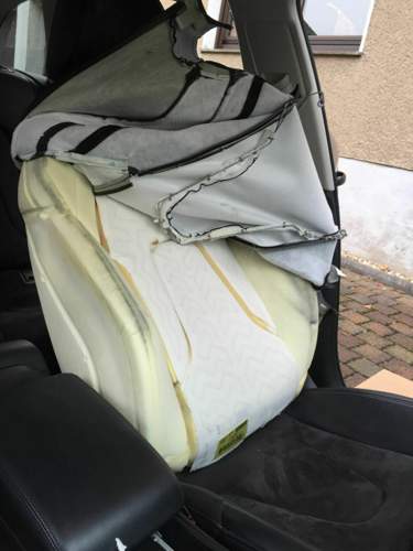

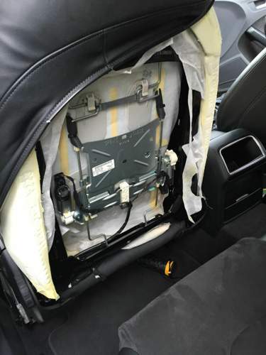

Hier noch ein Bild meiner letzen Bastelei... ;-) im Bild oben ist die lehnen Seite... Das eingekreisten müsten die sitzheizungsstecker im sitz sein.
Die steckverbindung zum Fahrzeug ist der grüne....
Ich sehe schon, den Sitz muss ich wohl mal etwas weg kippen um da bei zu kommen ;)!
Einfache Nummer. Sitz auf mittelstellung in allen Positionen, 4 Schrauben lösen und Richtung Sitzbank neigen fertig. Kauf dir nur vorher Vielzahn Nuss satz...
So einen Satz habe ich da, muss ich dafür die Stecker in der Box im Boden lösen? Falls ja gibt es was zu beachten für den gelben? Airbagstecker?
Zum kippen brauchst du sie nicht lösen. Nur Abdeckung der stecker entfernen. Ansonsten habe ich bis jetzt immer eine Weile die Batterie abgeklemmt bevor ich ein airbag stecker gelöst habe. Aber du weist ja das dürfen nur Fachleute die dafür ausgebildet wurden. Die ziehen die Stecker einfach so... Ich nicht. Hab da Respekt vor.

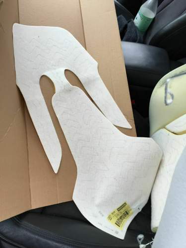

Das Heizelement von der Rückenlehne kannst du einfach am Stecker durchmessen, wenn der durchgang da ist dann ist es noch ganz, ansonsten defekt. Hab bei meinem jetzt auch das Heizelement von der Rückenlehne neu gemacht. Hab Alcatara Sitze und das Heizelement hat mich 112€ gekostet und natürlich selbst eingebaut. Es wird einfach auf das alte Heizelement draufgeklebt.

Ich habe ca 2 Stunden dafür gebraucht. Ich weiss halt nicht wie fit du in solchen Sachen bist. Ich habe vorher auch noch kein Sitz abgezogen. Den Sitz habe ich dafür nicht ausgebaut, mann kommt auch so überall dran. Der Bezug ist seitlich vor den Wangen von unten nach oben eingeklipst das siehst du dann beim abziehen. Die Klipsen lassen sich am besten mit einem Schlitzschraubendreher öffnen. Der Bezug lässt sich nicht auf der Airbag Seite bis nach oben schieben es hängt irgendwo am Airbag, dafür kannst du aber die andere Seite bis nach oben abziehen und das reicht auch aus. Die neue Heizmatte wird dann einfach auf die alte Matte draufgeklebt. Die Heizmatte ist ein original Audi Teil.

Sehe ich auch gerade, bin gerade dabei den Sitz zu zerlegen. Die Abdeckung der Rückseite habe ich schon kaputt bekommen... Wie soll die denn heil abzubekommen sein? Erst seitlich die clipse und dann den unteren Teil raus ziehen, so die Theorie.
