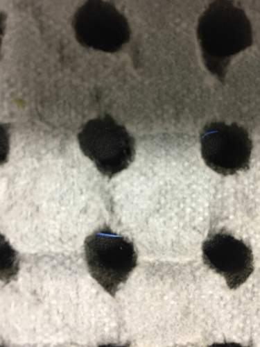

@BarthoCUX @Rhanie von wegen reingek*****. Hier Bilder von der Rückseite meines belüfteten Sitzbezuges mit angenähter Heizung. Die Heizung funktioniert und ist getestet. Man muss halt auftrennen und nähen. Übrigens bei den neueren Bezügen sind die Seitenwangen nicht mehr beheizt. Die blauen Drähte auf Bild 2 erkennbar sind die Heizdrähte.
06c6dd50-b8ac-46aa-b674-f1366be35b2d
1b3e2866-f50b-4982-8eea-ec8f841b68f1
Bac07e39-20b2-416d-8898-bfd08664d8e7
@Bamberger_1 das meinte ich mit reingeko....
Constantandraehte die sich frei im Sitz und den Belüftungsloechern tummeln sind m. E. Ein no go.
Das kann eigentlich nur abreißen.
beim nähen bin ich leider raus, das kann ich leider überhaupt nicht. So`n flicken auf die Jeans bestimmt, aber das muss ja auch grundlegend nichts aushalten.
Habe das so verstanden das man die alte Sitzheizungsmatte auftrennt, aus den Bezug raus holt und die neue Carbon etc. dort hineinlegt.
Wenn du die Belüftung nicht mehr brauchst kannst du das auch so machen.
