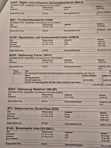

Themenstarteram 23. März 2024 um 11:00
Kurzes Update, aber leider immer noch mit einem Problem:
Ich bin mal zu nem Kollegen in die Werkstatt gefahren, der sich das ganze nochmal auf die Schnelle anschauen sollte. Er hat zwar mit Mercedes nichts am Hut, aber naja wollte es mal probieren, bevor ich zu Mercedes direkt fahre.
Erstmal Fehlerspeicher ausgelesen und da war irgendein Kommunikationsfehler am Steuergerät, der die Sitzheizung steuert. Erstmal den Stecker kontrolliert, den @Martin E240T oben beschrieben hat, der schien Okay zu sein. Dann das Steuergerät ausgebaut, der schien ebenfalls (auf den ersten Blick Okay zu sein). Dann die Sicherungen (unterm Handschuhfach) kontrolliert und da schau her: Die Sicherung 30 ist durchgebrannt… So Sicherung getauscht und alles funktioniert wieder. Allerdings am nächsten Tag wieder das gleiche Problem wie vor einem Jahr: Alles funktioniert nur sporadisch. Mal geht sie an und dann direkt wieder aus und manchmal geht sie wunderbar an aber schaltet nach paar Minuten aus.
Mein Kollege weiß auch nicht mehr weiter. Er hat gemeint vielleicht mal auf Verdacht das Steuergerät tauschen. Vielleicht ist das Ding verantwortlich, dass die Sicherung immer verreckt? Wüsste jemand eventuell noch eine andere Möglichkeit warum trotz dem Tausch der Sicherung, die nach ner Zeit wieder defekt wird?
Ist die Sicherung wieder durchgebrannt?
