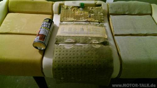

Hallo liebe Audi Freaks
Was brauch ich alles für Sitzheizung hinten?
Hat es schon mal jemand gemacht und könnte mir Tips geben?

geh mal auf die seite www.kufatec.com da findest du die nötigen adapter
1 x Beheizte Rückbank & Lehne
1 x Schalter für beheizte Fondsitze
1 Kabel von Rückbank zum Schalter
1 Kabel zur Klimatronic bzw. Sicherungskasten wenn du keine Sitzheizung vorne hast
1 Zündungsplus und Beleuchtung für Schalter
Sitzheizung funktionirt nur bei eingeschaltener Zündung und erst wenn wirklich jemand darauf sitzt!

Hat jemand so einen Umbau schon gemacht ?
Ich habe nur den Leitungssatz für Sitzheizung gefunden?! 8e0 971 386 (110.-- €)
Wie soll ich mir den einbau Vorstellen ? Schliesse ich da nur dieses Set an und gut ist ?
Sind die Sitze die von Werk aus mit Heizung kommen genau die gleichen wie die ohne?
