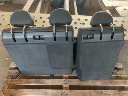

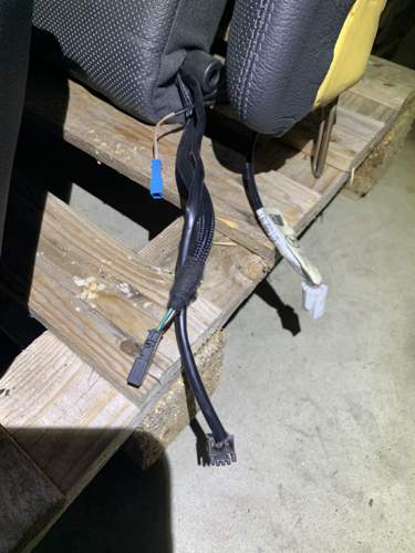

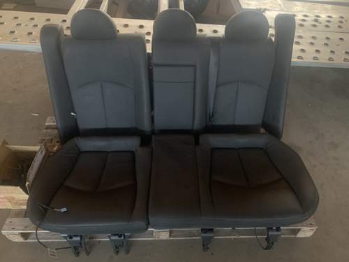

man braucht die Schalter, ein passendes Steuergerät, den Leitungssatz nach hinten zu den Sitzen und die Matten samt passendem Bezug.
Es muss im Sitzheizungssteuergerät codiert werden und in den Türsteuergeräten links und rechts.
Gebraucht sind interessanterweise nur Sitzbänke vom T-Modell zu bekommen, leider keine von der Limousine. Da die passende Rückbank zu finden ist reines Glück!
Folgende Variantenunterschiede gibt es:
- T-Modell und Limousine -> Sitzbezug
- Farbe des Bezugs und Machart (Leder oder Stoff) -> Sitzbezüge
- mit und ohne Sitzbelüftung -> Sitzheizungssteuergerät
- Klappbare/Nichtklappbare Rücksitzbank bei Limousine
- integrierter Kindersitz oder nicht.
- Isofix ja oder nein -> Sitzbezug

Der Leitungssatz geht von unterm Fahrersitz unter die Rückbank, wenn vorne SHZ oder Belüftung vorhanden ist.
Mehr nicht.
