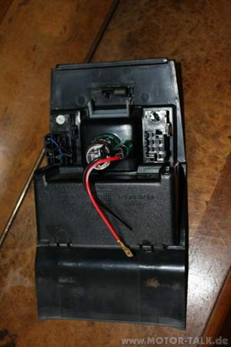

Also du brauchst:
- 2 Schalter die von Vorne passen nicht weil diese Taster sind - neu 80 Euro
- Die Heizmatten 4x à 60euro ca.
- Relais der nach 15min automatisch abschaltet
- und jetzt der Hammer der "kleine Kabelbaum" der in der Mittelkonsole verläuft kostet 180euro
Ich überlege schon die ganze Zeit wie ich den Krempel nachrüste...auf jeden Fall Kabelbaum selber bauen, den Rest findet man noch bei Ebay oder schwedische Schlachter.

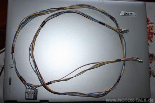

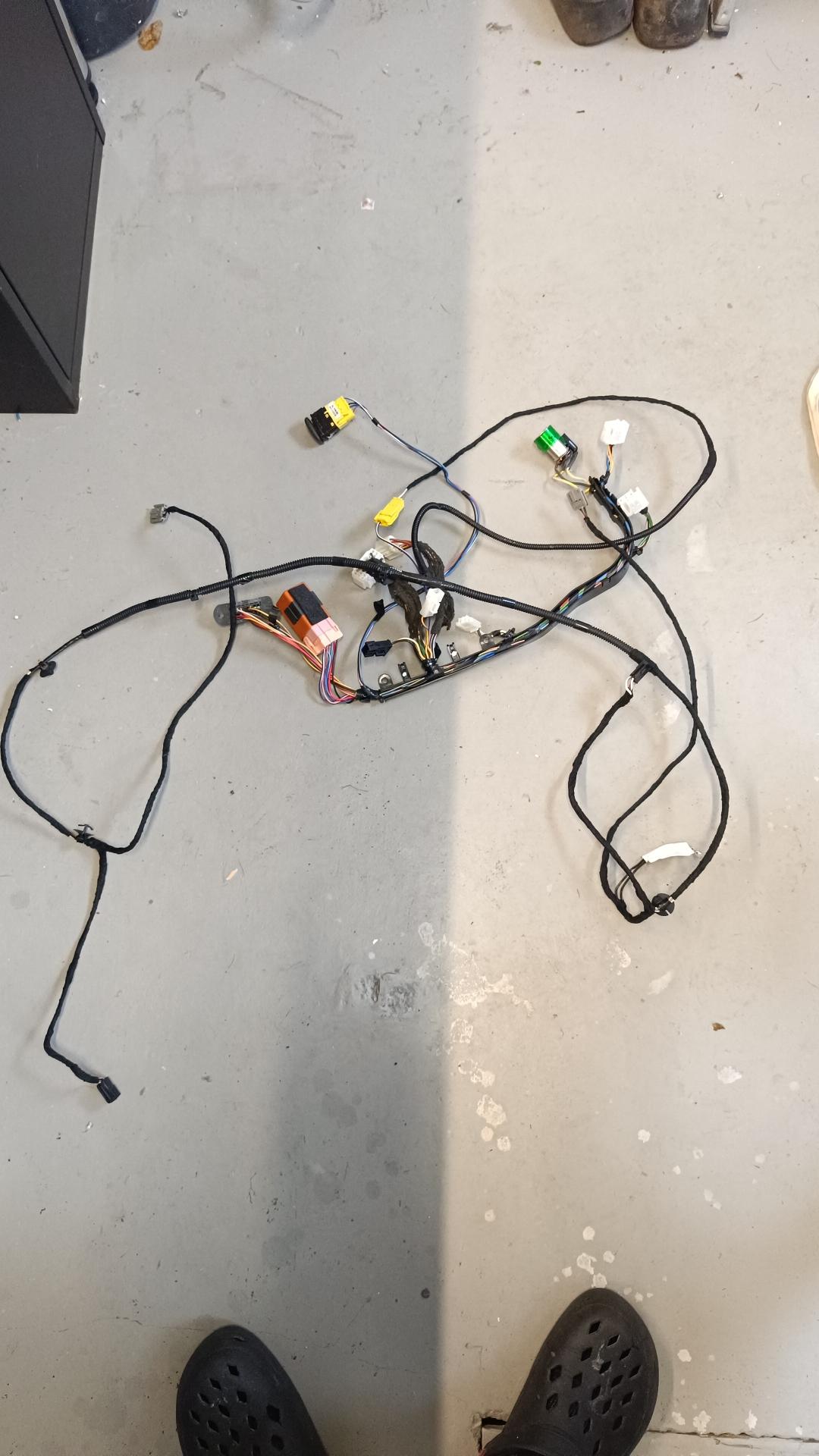

So nach ausgiebigen "Studieren" der Schaltpläne habe ich den "Wahnsinns" Kabelbaum der in die Mittelkonsole gehört entziffert.
Kosten dürften unter 1020euro anfallen.
Ich werde mal aus Spaß das Teil mal herstellen und dan poste ich mal das Ergebnis :)
Kabelbaum-sitzheizung-hinten
Bleibt noch übrig rauszufinden welcher der Stecker HIER reingehört
Soeben gesehen das die Thermostate die vorne verbaut sind werden auch hinten verbaut 2 Stk.
