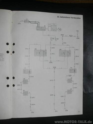

Hier mal den Schaltplan der Sitzheizung
Zur Erklärung:
1/1= Batterie
3/1= Zündschloß
3/91= Heizschalter Vordersitz links
7/43= Thermostat Vordersitz links
9/3+9/5= Neizmatten
Gruß Michael

Am Thermostat sind 2 Kabel angesteckt (die Farbe weiß ich grad nicht). Ist nur gesteckt - einstöpseln und gut ist. Du solltest die alte Version der Thermostatbefestigung haben (die mit der großen Feder). Die Feder läßt sich gut aus dem Sitzunterteil rausnehmen um das Kabel anzuklemmen und dann die Feder samt Thermostat wieder einsetzen.
Bauteil 7/43 im Schaltplan = Thermostat
Gruß Michael
Schaltplan-sitzheizung-850
