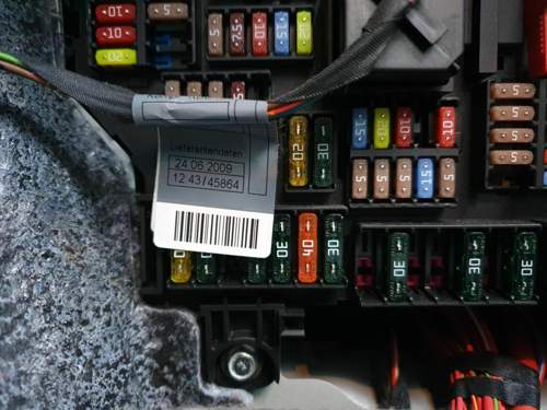

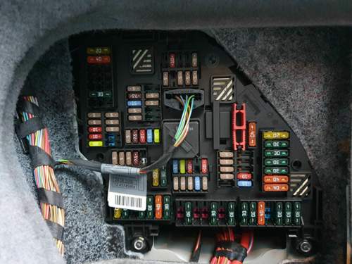

Hallo. Hab nachgeschaut und Bild gemacht,was ich mit einfüge. Laut sicherungsbelegung sind 2 30 Sicherungen drin auf 187/188
Oder bin ich verkehrt?
Gruss
ich wollte auch mal noch etwas dazu sagen:
Wir haben bei einem E87 vor mittlerweile 11 Jahren Sitzheizung nachgerüstet.
Da mussten keine "Nähe" aufgetrennt werden. Allerdings musste der Bezug komplett runter vom Polster. Und danach wieder mit Klammern neu befestigt werden.
Das war trotzdem so ein großer Aufwand (und sicherlich noch leichter als bei einem F01 umzusetzen).
Die Kabelbäume für die Fahrzeuge werden individuell, kurz vor Produktion in Handarbeiter hergestellt.
https://www.espi-logistics.de/.../ksk-kundenspezifischer-kabelbaum
Da halte ich es für sehr unwahrscheinlich, dass die Kabel für die Sitzheizung schon liegen.
Wenn die Sicherungen bestückt sind ist allerdings die Wahrscheinlichkeit hoch, dass auch die zugehörigen Kabel liegen.
Da bei einem 7er die Sitzheizung vorne ja Serie ist (außer in der Heißlandausführung) könnte ich mir schon vorstellen, dass dieser Teil des Kabelbaums dann auch immer vorhanden ist weil das teurer kommt als in Handarbeit zwei Varianten herzustellen. Die manuelle individuelle Fertigung bringts ja nur wenn die Stückzahlen diesen Aufwand auch rechtfertigen.

@ghm schrieb am 13. Januar 2021 um 22:31:13 Uhr:
Danke für deine Rückmeldung. Wer könnte mir da endgültig weiterhelfen? Wohl nur BMW selbst oder? Oder fällt dir ne andere Idee noch ein. Gruss
Also mein Bauchgefühl sagt mir, dass selbst BMW anhand der Fahrgestellnummer keine 100% Aussage machen kann, es sei denn da sitzt einer, der das schon mal gemacht hat. Am Ende des Tages hilft nur nachschauen - also Sitzstecker ab und nachkucken ob da die richtigen Kontakte belegt sind für den Heizkreis (vermutlich ja wegen der Sicherungen).
Und dann müsste man in die Mittelkonsole kucken und sehen ob man da das Bedienteil anstecken kann.
Eventuell kann die ein versierter Autosattler beim Nachschauen helfen, denn der wäre auch ein Kandidat für die Umrüstung wenn man da am Sitz etwas basteln muss. Ich weiß nicht wie die Mittelkonsole vom F01 genau aussieht. Aber es kann sein, dass das "Nachschauen" nicht mal eben so in 5 Minuten gemacht. Da ist auch leicht mal ne Stunde oder mehr weg und das wird der Sattler nicht für lau machen.
