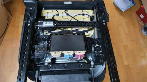

Es gibt Neuigkeiten von meiner defekten Sitzheizung, sie funktioniert wieder und ich möchte euch meine Erfahrungen schildern, was die Reparatur angeht und was man beachten sollte.
Wichtiger Hinweis:
Da im Sitz ein Airbag verbaut ist, dürfen nur geschulte Leute an diesem System arbeiten! Jegliche Arbeiten von ungeschultem Personal, erfolgen auf eigene Gefahr und können im schlimmsten Falle zum Auslösen des Airbags führen oder sogar zum Garantieverlust! Diese Anleitung dient nur zum veranschaulichen, welche Arbeiten notwendig sind, um die Heizmatte zu tauschen!
Ich habe bei mehreren Werkstätten angefragt, bzgl. der Reparatur der defekten Heizmatte und habe leider nur Absagen bekommen, dass sie diesen Service nicht anbieten. Fand ich etwas komisch, aber offenbar konzentrieren sich die Werkstätten entweder auf andere Reparaturen oder sie haben nicht das Personal dafür, keine Ahnung.

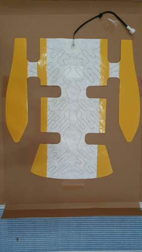

Teilenummer für Heizmatte: A2469067701
Kosten: 115€ inkl. Versand (Bei Interesse, wo ich gekauft habe, einfach kurz eine PM schicken)

Schritt 1: Sitzhalterungen lösen und Batterie abklemmen
Da mein Sitz elektrisch ist, musste ich die vier Halteschrauben erstmal lösen, da man nicht an alle in einer Sitzposition gleichzeitig rankommt. Vorne braucht man einen normalen Torx-Aufsatz, hinten Torx-Nüsse. Nachdem die Schrauben gelöst sind, klemmt man die Batterie ab. Das ist GANZ WICHTIG! Macht man das nicht, wird ein permanenter Fehler im Airbag-Steuergerät abgelegt, den man selber nicht löschen kann. Daher Batterie abklemmen und ca. 15min warten, bis kein Reststrom mehr im System ist. Danach kann man die zwei Steckerkabel unten am Sitz abziehen und die zwei Kabelbinder abknipsen.
Die Stützbatterie im Beifahrer-Fußraum muss man nicht abklemmen. Dann einfach den Sitz aus dem Auto holen und auf einer Werkbank platzieren.

Schritt 5: Schaumstoff herausziehen und Heizmatte erneuern
Ist der Bezug endlich ab, muss man nur noch das Kabel von der Heizmatte abstecken und man kann den Schaumstoff vom Sitzgestell herausziehen. Mir ist sofort aufgefallen, dass die alte Heizmatte eine andere Ausführung ist, als die Neue. Das ist allerdings kein Problem und auch nicht unüblich, dass die Teile über die Jahre neuere Revisionen bekommen.
Die alte Heizmatte ist auf dem Schaumstoff verklebt, was man auch an dem Neuteil sehr gut sehen kann, wo der Kleber überall drauf ist (gelb abgeklebte Stellen). Die alte Heizmatte müsst ihr nun anfangen langsam und vorsichtig an allen Stellen abzuziehen. Man beschädigt unweigerlich den Schaumstoff, insbesondere an den Rändern, aber da kommt man nicht drumherum. Das ist aber nicht weiter schlimm, die neue Heizmatte wird dann einfach genauso angeklebt, wie die Alte und immer schön darauf achten, dass nichts übermäßig eingeknickt wird, da die Heizdrähte leicht reißen können.

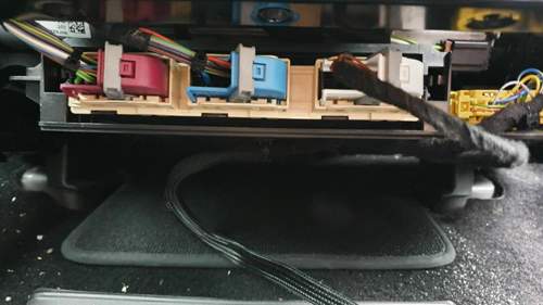

Ist der Sitz wieder im Auto, werden erst die zwei Kabel wieder angeschlossen und dann der Sitz festgeschraubt. Danach kann man die Batterie wieder anklemmen, Auto starten und die Sitzheizung testen.

Übrigens habe ich mir die alte Heizmatte genauer angeschaut und da ist tatsächlich der Heizdraht an der linken Seite durchgebrannt. Also genau die Stelle, wo man beim Reinsetzen ins Auto am öftesten mit dem Hintern drüber rutscht :p

Kabel unter dem Sitz
