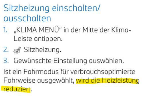

ich bin gestern gefahren.Beim fahren bemerkte ich das die Sitzheizung
sich automatisch aktivierte.Nachdem ich meine Seite über Sprachbefehl ausgestellt hatte ging auf der Beifahrerseite das gleiche.Aussentemp.8 Grad +.
Innenraumtemp.eingestellt 21 Grad.
In der Bed.anleitung kann ich keine Info dafür finden.
Hat jemand von euch einen Tipp !

Die Sitzheizung ist Außentemperatur abhängig und schaltet sich von selbst ein. Die Intensität kann man im Menü der Klimaanlage einstellen.
Die Sitzheizung arbeitet mit Sitzbelegungserkennung. Demnach müsste sich auf dem Beifahrersitz auch jemand befunden haben. Ist der Beifahrersitz leer, sollte dort die Sitzheizung auch nicht arbeiten.
Leider ist das Handbuch von BMW ziemlich spartanisch - learning bei doing...
Und man kann die automatische Aktivierung nicht abstellen..?
Im Klimamenue, ist das Symbol für Sitzheizung, dort kann man durch antippen des Symbols auf der folgenden Stricheskala die Sitzheizung auch gänzlich ausschalten

Ob die Sitzheizung noch per Sprachbefehl reagiert wenn sie im Menü komplett abgeschaltet ist, müsste man testen.

Das hat ja damit absolut nichts zu tun, per Sprachbefehl kann man die Sitzheizung jederzeit wieder aktivieren oder aber auf das Klimabedienteil tippen und auf der Stricheskala die gewünschte Wärme einstellen.

Sprachbefehl funktioniert super bei mir, sogar wenn ich sage: hallo BMW, mein Popo ist kalt , dann geht die Heizung an.
Ich habe die Sitzheizung über das Klimabedienteil ausgeschaltet.
Sie schaltet sich jetzt nur über den gewünschten Sprachbefehl an & aus.

Hier ist es so, dass man jetzt die Automatik auf Schwach, Mittel und Stark stellen kann. Die Automatik schaltet dann je nach aktivierter Stärke in Abhängigkeit von den Temperaturen (die, die man eingestellt hat als Wunschwert und die Temperaturen außerhalb sowie im Fahrzeug) und wählt dann selbstständig aus, wann die Sitzheizung sich anschaltet.

Bei meinem X1 U11 (Bj. 7/23) ist diesen Monat die Sitzheizung beim Fahrersitz ausgefallen. Ein komplett neues Heizkissen musste eingebaut werden. Wenn ich die Heizung nun auf Automatik/stark benutze, dauert es sehr lange, bis sie ein wenig warm wird (bei 10 Grad Außentemperatur). Das ist nicht befriedigend. Woran liegt das? Hat es evtl. etwas mit Efficient Drive zu tun? Was sind Euere Erfahrungen? Ich möchte es schnell warm haben und dann ggf. zurückschalten.
