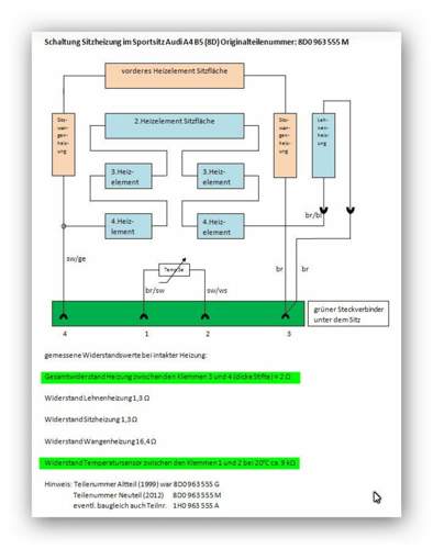

kienerei hat die Frage nach den Stecker ja schon beantwortet, wenn Du den grünen Stecker gefunden hast solltest Du mal den Temperaturfühler und die Heizung Ohmisch oder nur auf Durchgang messen, wenn der Widerstand unendlich ist dann ist eine Unterbrechung vorhanden und die Heizung oder Temperaturfühler funktionieren nicht mehr:
T6e Steckverbindung, 6fach, grün, Sitzquerträger links
Pinn 2 und 2 (br/ws und sw/ws 0,5mm²) = G344 Temperaturfühler für Sitz vorn links
Pinn 3 und 4 (br und sw/bl 2,5mm²) = Z45 beheizbarer Sitz vorn links
Ich kenne leider die genauen Werte beim 4F nicht aber hänge mal einen Schaltplan eines A4 an, die Widerstandswerte sollten zumindest änlich sein.

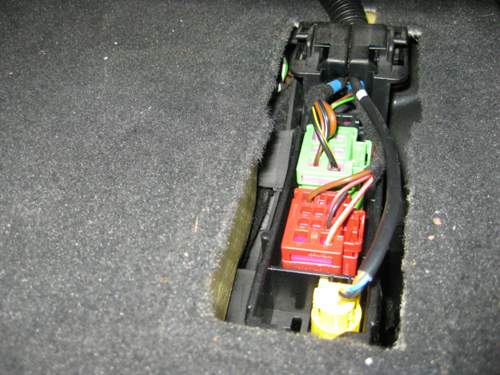

wenn es dann doch um den 4F geht frage ich mich wo der grüne Stecker geblieben ist ?
Also ja klar geht noch um dem 4F.
Das Bild da von Dir ist genau wo an der Unterseite des Sitzes?
Ich habe da im Sitz die Beleuchtung für den Fußraum nach hinten weg. rings herum ist dann auf der Unterseite die Verkleidung, welche mit 4 Clipsen fest gemacht ist.
Diese hatte ich bis zum Licht auch abgezogen und gesucht. Diese Stecker habe ich jedoch so da unten nicht gefunden.
Wenn man von hinter dem Sitz rein schaut, wo muss ich dann diese Stecker suchen? recht weit hinten in Richtung Beleuchtung? oder weiter vorne?

von vorne unter den sitz sehen, da wo der kabelbaum vom sitz in den boden geht sind die steckverbindungen.
wenn mann den sitz ganz nach hinten schiebt kommt man dran (oder man schraubt ihn los und klappt ihn nachinten),
ist aber noch einen Abdeckung drüber.
Beim Gelben Airbagstecker bitte aufpassen, da hat man schnell einen Fehler im Speicher wenn der bewegt wird! Denn man wieder löschen muss.
ich kann meinen letzten Beitrag nicht mehr editieren (Zeit ist rum) deshalb ein Nachtrag in neuem Beitrag:
Es muss für den Temperaturfühler natürlich Pinn 1 und 2 heißen (nicht Pinn 2 und 2) - sorry, ich habe es eben erst bemerkt !

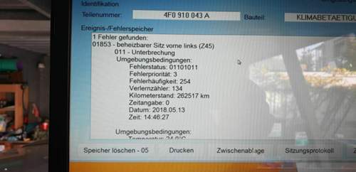

Würde das Thema gerne nochmal hoch holen. Ich habe auch seit kurzem das Problem mit der Sitzheizung der Fahrerseite.
Nach der Sicherung habe ich schon geschaut die ist heile. Die Stecker habe ich noch nicht überprüft das hab ich jetzt erst gelesen. Habe aber einen Fehler im Fehlerspeicher vielleicht kann ja damit jemand etwas anfangen.
Danke mfg
