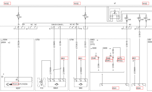

Grüß euch,
Ich hab an meinem S211 mit einem Stromdieb zu tun den ich seit Monaten mit Hilfe diverser internationaler Foren verfolge und nun auf das Sitzklimasteuergerät final eingrenzen kann.
Das Steuergerät für die Sitzheizung und Sitzbelüftung unter dem Fahrersitz zieht auch im „Schlafmodus“ 0,5A also 500mA. Und sorgt somit über Nacht bzw. spätestens nach 2 Tagen Standzeit zu einer „No Start Condition“
Bei abgestecktem Steuergerät schläft der Wagen ruhig und sanft bei 23mA über Wochen hinweg problemlos und springt brav an.
Also ist natürlich klar ( dachte ich ) neues bzw. gebrauchtes Steuergerät muss bei. Nun denn, nach nun 4 erfolglosen Versuchen wovon ich alle Teilenummern die es bis dato für diesen Typ gibt versucht habe kann ich sagen das auch mit den beiden letzten Geräten welche die neuste verfügbare Teilenummer aufweisen (wovon das letzte vom MBGTC stammt) das Problem bestehen bleibt.
Nehme ich die Sicherung raus, alles in Butter, stecke ich die Sicherung rein werden 500mA gesaugt. (Egal wie lange ich warte und natürlich waren alle Schlösser geschlossen und der Türkontakt blockiert...)

Zur Lösungsfindung: was passiert wenn du die CAN-Kontakte absteckst und nur die Spannungsversorgung dran lässt?
Fehlerspeicher?
Was hängt sonst noch diskret am Steuergerät?
Bin mir nicht sicher, aber ich dachte immer dass die Schutzschaltung "Komfort-Funktionen / Verbraucher" peu á peu abschaltet um die Mobilität zu gewährleisten, also man auf alle Fälle noch starten kann?
Vielleicht Feuchtigkeit (über den Winter) in das Steuergerät gekommen? Kriechstrom?
Die Steuergeräte bekommen vom ZGW ein Signal zum schlafen gehen. Wenn alle SG ein „ich bin jetzt schlafen“ zurück zum ZGW geschickt haben geht auch dieses als letztes in den Sleep Mode. Vielleicht liegt es am CAN Bus vom SHZ SG zum ZGW bzw. zum CAN Verteiler.
So wie es @Mackhack schon schreibt, auch ich würde das ZGW prüfen. Was sagt denn der Kurztest, zumindest das ZGW muss ja merken, dass ein CAN Fehler vorliegt.
Nachsehen ob das ZGW auch richtig programmiert ist.

Nur so ne Idee, klemm mal die Sitzlüftung ab.
Begründung bzw. wie ich darauf komme. Im Sitz ist noch eine kleine Schaltung verbaut, welche die Drehzahl der Ventilatoren regelt. Angesprochen wird dieses über eine "Eindrahtdatenverbindung". Ich hatte zwar noch keinen Fall wo dieses defekt war, aber ich hatte auch noch keinen mit deinem Problem.
Was mich allerdings etwas verwirrt, was hat die Zusatzheizung jetzt mit der Sitzklima zu tun - oder hast du dich vertippt?
Ich an deiner Stelle würde eine "fliegende" Relaisschaltung einbauen. Erst wenn du absolut keine Lust mehr hast den Fehler zu suchen, dann die Schaltung fest verbauen. Für diese Lösung müssen keine Adern bearbeitet werden. "Einfach" die Sicherung ziehen, zwei Litze mit benötigtem Querschnitt und passenden Kontakten in den Steckplatz stecken. Einen Sicherungshalter für Flachsicherungen und ein geeignetes Relais nehmen und alles "verkabeln".
Da ich gerade nur das Eibrett vor mir habe, kann ich keinen Plan zeichnen und auch nicht den Pin für Kl. 15 nennen, aber ich weiß das man bei fast allen 211ern am SAM Fond einen freien Kl. 15 Anschluss findet.

Nee, DF sagt mir zur Zeit mal absolut nix. Ich kenne den LiN Bus als Einaderbus.
So, hab da mal was gezeichnet.
Wenn du keinen Mutikultur- oder Fahrdynamischensitz hast, die Steckdosen Laderaum (T-Model) und Innenraum (Mittelkonsole hinten) nicht genutzt werden, dann kannst du auch die KF aus Stecker 5 Pin 1 auspinnen und in Steckplatz 2 vom selben Stecker stecken. Dann noch die Sicherung 13 (15 A) ziehen und die Sicherung 16 (20 A) dort einstecken. Jetzt wird das SG Sitzklima über Relais kF und die Sicherung 13 mit Spannung versorgt. Relais kF schaltet Kl. 15 R. Siehe auch das Bild.
Zur Sicherheit solltest du bei dieser Version allerdings niemals beide Sitzheizungen gleichzeitig einschalten! Wir wissen ja nicht ob die Leiter im SAM den Strom aushalten!!!
