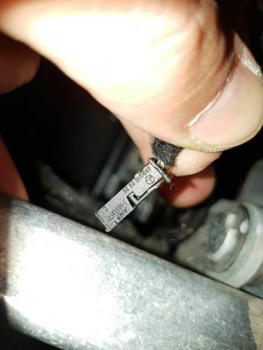

Hallo liebe MB Gemeinde....
Vllt ist ja dem einen oder anderem langweilig und ich dachte mir ich steuere was gegen die Langeweile bei....
Ich befürchte langsam das dieses Auto zur Lebensaufgabe wird :-)
Ich habe mal wieder ein Problem mit dem dicken...Als ich das Fahrzeug Anfang Mai gekauft habe war diese Meldung schon im kl zu sehen.Ich war beim freundlichen und habe es auslesen lassen.Da war ein Sensor defekt den ich dann auch in einer freien Werkstatt habe tauschen lassen.Die anzeige mit der Lehne im kl verschwand dann auch für ein paar Wochen und kam dann wieder zum vorschein. Nach ein paar tagen verschwand es wieder und das wiederholte sich noch ein paar mal.Aber jetzt seit einer Woche geht es gar nicht mehr weg.Es ist sehr nervig wenn man permanent das in roter Schrift im kl sieht zumal man gar nichts mehr während der Motor läuft im Menü gucken kann oder über das Lenkrad den Radiosender wechseln kann.Da ich nun mehrfach hier im Forum mir zu diesem Thema durchgelesen habe ohne jedoch einen glücklichen Ausgang wollte ich das nochmal aufgreifen.Wenn ich mich hinter dem Fahrersitz im Fond hinsetze und in Fahrtrichtung gucke Sitz unten links ein Sensor der wenn man die lehne verriegelt ein Kontakt bekommt in dem er zusammen gedrückt wird.Sitzt vllt evtl noch irgendwo so ein Sensor der auch defekt sein könnte?!?Ich möchte diese Meldung dauerhaft weg bekommen weil es einfach nervig ist und zudem man nichts mehr auf dem kl angezeigt bekommt beim laufendem Motor.
Mfg

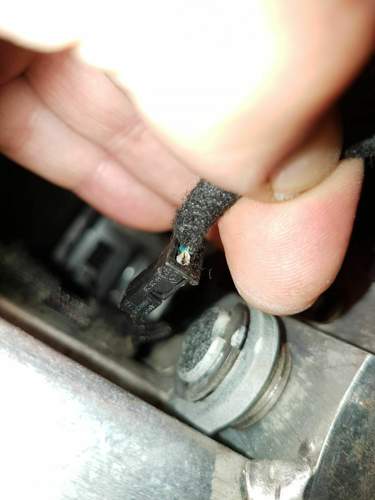

Wie das jetzt speziell bei diesem Stecker geht kann ich nicht so genau sagen.
Meistens sind aber die Kabelschuhe im Steckergehäuse mit ein oder zwei Haltezungen gegen herausziehen gesichert.
Diese Zungen kann man mit einem Passenden Werkzeug entriegeln und so den Kabelschuh aus dem Steckergehäuse zihen.
Manchmal reicht bei kleineren Steckern schon eine aufgebogene Büroklammer die man in U-Form biegt.
Die beiden Enden an der Kontaktseite links und rechts am Kabelschuh entlang in das Gehäuse drücken und dann mit Gefühl versuchen den Schuh Kabelseitig aus dem Gehäuse ziehen.
Gruß.
Klaus
