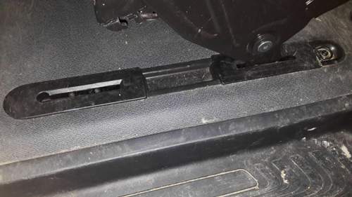

Ich mache mal gleich ein Bild. Lohnen würde sich das aber auch nur wenn die alten Sitzbänke noch passen, oder brauche ich dann extra Sitze oder irgendwelche Adapter oder sonst was?
Vom Prinzip passen die "alten" sitze. Es kann nur sein (nein es ist bestimmt so) daß deine Sitze nicht den Verstellhebel haben, du also die Bank nicht (bequem) verschieben kannst
Lg
Themenstarteram 26. Juni 2021 um 18:13
so Bild fällt flach aber gezählt habe ich :-) .
Vorne vier(sx) und hinten drei Befestigungen , also 7 . Denke dann müsste das passen. Das mit den Verstellhebeln ist ein Argument welches nicht zu vernachlässigen ist, dann macht die Schiene ja nicht wirklich Sinn... Hmmh

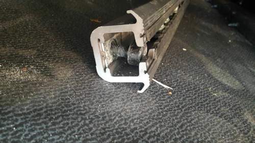

Moin,
Habe mal ein Foto angehängt, so sieht es vermutlich bei dir aus.
Kauf dir auch andere Bänke bzw Einzelsitze und verkaufe die starren Dinger. Es wird es wert sein, glaube mir. Vor allem Komfort-Bänke mit einzeln verstell- und umklappbaren Rückenlehnen sind einfach nur klasse!!
Du hast nach dem Umbau ein anderes, viel höherwertigeres und maximal variables Auto!!
Ich bereue es keine Sekunde!!
Ps: Falls du gebraucht nach einem Schienensystem suchst: keine Unfallwagen (wenn schiene krumm, dann doof. Und bedenke die unterschiedlichen Längen die es gibt: 1.82m, 2.13m, 2.32m .... Miss aus was bei dir am besten passt. Und ich würde alle 4 Schienen in der selben Länge nehmen, so bekommst du maximale Variabilität!! (Ich freue mich auf die Einsprüche die jetzt kommen, von wegen Bedienungsanleitung)
Lg
Ulli

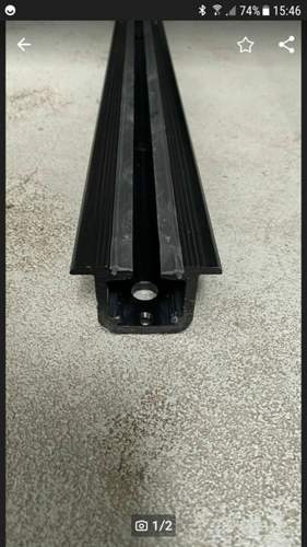

@onkel_ulli Anstelle hier zum Aufruhr aufzurufen, solltest Du mal zeigen, was dir da gelungen ist. Das wäre wirklich mal wieder interessant. Allein der Preis für die Schienen schreckt ab um es nur zu probieren. Und an alle Kritiker würde ich mal sagen, selbst MB weiß bei der Vielfalt nicht mehr wirklich was eingebaut war. Wenn es sicher und ordentlich gemacht wird ist es doch okay. Also die Frage ist, welche Schienen passen, wo gibt es Befestigungspunkte und wie kann man evtl. welche zusätzlich schaffen? MfG Hugo
PS: als erstes stört mich die Bank an der vorderen Position, um zwischen die Sitze eine Hundebox zu stellen müsste diese nur 10 cm weiter hinter. Und das der Hund dort mitfährt ist einer der Gründe weshalb ich so einen Bus fahre. Und wenn ich eine Palette reinstellen will, muss immer die Bank raus ,dann steht sie rum bis es wieder einmal nicht anders geht, dann kommt sie wieder rein. Einfach unpraktisch mit den festen Punkten. Danke
Moin,
Die Länge der schienen sind sehr individuell bei Kompakt, lang und Extralang. Dann sind die mittleren meist kürzer als die äußeren....
Ich habe einen Extralangen, habe die 213cm Schienengewählt (alle 4). Verschraubungspunkte waren bei mir vorhanden ( sind die gleichen wie bei den starren Schalen und die Schrauben selbst sind auch die gleichen). Den TPO Boden habe ich mit einer Stichsäge passend aufgeschnitten.
Ich möchte eigentlich nur dazu motivieren so ein Projekt anzugehen. Ich bastel gerne, bin vielleicht auch mutiger als andere (Stichsäge beim Neuwagen) aber das Ergebnis macht mich stolz. Und darum geht es doch nur, oder?!
Und, ja, es ist ein Kostenfaktor. Aber entweder will man es so haben oder nicht. Die Schienen kriegt man gebraucht zwischen 600 und 1000€ ( Selbstsbholung, da Versand meist schwierig) Komfort-Sitzbank kostet ab 900€, Schlitten (für in die Schienen) ca 40€. Alles meine Beobachtungen aktueller Gebrauchtpreise in meiner Region, also eher als Anhaltspunkte zu verstehen.
