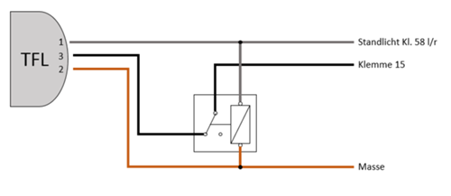

Hallo Leute,
ich habe mal was neues zum Thema LED Tagfahrlicht. In einem anderen Forum bin ich bei den Touranern auf folgendes LED Tagfahrlicht aufmerksam geworden:
Skoda  Nebelscheinwerfer Scheinwerfer / Tagfahrleuchten passend für SKODA Octavia Scout / VRS 2009-2011 / SKODA Fabia Scout / VRS 2011 -> Skoda Teilenummer: 5J0941067 / 5J0941068 (Bilder anbei)
Vorhaben ich will diese bei meinem Touran und Passat anstelle der Nebelscheinwerfer einbauen.
Jetzt brauche ich die Hilfe von Euch Profis, weil ich von den Steuergeräten und was mit VAG-Com geht oder nicht keine Ahnung habe.
Folgende Schaltung habe ich vor:
1. Tagfahrlicht 100%
2. Positionslicht bei eingeschaltenen Abblendlicht gedimmt 15%
3. Standlicht gedimmt 15%
4. Nebelscheinwerfer 100%
Ich vermute eine Fehlermeldung von der Warmdiagnose im FIS, ich bräuchte also noch INput oder Ideen hinsichtlich dem Einbau von Lastwiderstände parallel zu den TFL`s (welche und wie).
Ich will die Einsätze von Halogen auf die Fabia RS LED einfach plug and play umgeklicken und muss wohl den Anschlußstecker auf 1J0973723 umbauen. Die TFL haben 3 Pins:
Pin 1: PO (Positionlight) alle 4 LED`s gedimmt (55 mA)
Pin 2: Masse
Pin 3: DRL bedeutet Day Running Light (also alle 4 zu 100% 380 mA)
Folgende Codierungen sollen im BNSG 3C8937049x Highend Adresse 09 ausführbar sein, wenn man nur Pin 2&3 belegt (Woher weiss ich ob ich das BNSG habe (vermute im Touran ist das nicht verbaut??):
Byte 2 Bit 5 - TFL als Posilicht/Dimmwert TFL Byte20 / Posi Byte 11
Byte 8 Bit 7 - Deaktivierung Tagfahrlicht beim Blinken (Kombinierte TFL/Positionsleuchte erforderlich Byte2,Bit5)
Byte 11 Bit 0-6 - Dimmung Standlicht vorne(bei TFL - Byte8, Bit 7) Dezimalwert (Auflösung: 1%) 15% eingestellt
Byte 17 Bit 4 - Genutzter TFL Augang ohne Zusatzleuchten: 0=Abblenlicht / 1= NSW
Byte 20 Bit 0-6 - Dimmung Tagfahrlicht, Dezimalwert (Auflösung: 1%) 100% eingestellt
Byte 25 Bit 3 - Trotz kombinierter TFL/Standlicht vorne Leuchte: Ausgänge Standlicht vorne bleibt Standlicht
Was haltet Ihr davon? Ist das ohne weiters machbar? Wie kann ich die Diagnose sicherstellen, respektive Fehler in meiner Schaltung ausschließen (Lastwiderstände wo, welche und wie?)????
Feedback und Ideen willkommen
Anbei die Bilder, die ich bisher von den Teilen habe. Kosten ohne Vorschaltgeräte Satz ca. 120 Euro :-)
Gruß Markus

Also die 100% und 15% schaltet man über die beiden Eingänge!?
Da kannste dann das kabel für die Nebler an den 100% Eingang klemmen und Posilicht an den 15% Eingang(vielleicht dann noch Widerstände wegen Fehlermeldung)
Aber die Funktion sollte dann so gehen!
Dann codierste TFL auf Nebel und das wars, oder hab ich was übersehen!?
TFL ist dann mit Zündung an; geht aus bei Licht an; da brennts dann als Posilicht; bis du die Nebler an machst.....

TFL auf Nebler geht, allerdings in D verboten!
Ich würde mir nen Kabelbaum (Adapter) bauen.
So brauchste die original Stecker nicht abschneiden und hast dann nen Stück, wo die Widerstände rein können!
Aber ich würds erstmal so testen, vielleicht gehts ja ohne!!!!
Muss ja was in den Dingern an Technik drin stecken!
Wie passen die denn von den Halterungen, oder wie willste sie ans Auo bekommen.
Ich mein auch den Winkel der Scheiben und so!?

Du solltest Dir über folgende Punkte noch Gedanken machen:
-Positionslicht: Willst Du das wirklich auf die TFL legen? Dann müssten die Positionslichter laut EU-Regelung stillgelegt werden. Dies wiederum ist etwas konträr mit der Aussage, dass am Fahrzeug nur vorgeschriebene und zugelassene Leuchten verbaut sein dürfen und diese funktionsfähig sein müssen. Die stillgelegten Positionslichter im Hauptscheinwerfer wären dies ja nicht mehr.
-NSW: Ich nehme an, Du hast heute schon NSW verbaut. Dann müsste der Schalter getauscht werden, da hier ja die Möglichkeit gegeben wäre die TFL/NSW zusätzlich zum Abblendlicht mit voller Helligkeit zu aktivieren.
-TFL-Schaltung: Auf NSW ist klar. Eventuell lässt sich die Diagnose deaktivieren - weiss ich nicht auswendig - damit bräuchtest Du evtl. keine Lastwiderstände. Bei Version Skandinavien brennt die Heckbeleuchtung auch - dies ist in Zusammenhang mit TFL nach EU-Richtlinie offenbar nicht (mehr) zulässig. Allerdings tut sie das bei den 5er BMWs auch. Solltest Du beim TÜV nochmal nachfragen (eventuell bei einem kritischen und nicht Deinem Kumpel). Bei USA-Schaltung brennen nur die TFL und nur bei gelöster Handbremse. Allerdings war da sonst noch was anders bzgl. Parklicht, das glaube ich auch nur bei gezogener Bremse oder ausgeschalteter Zündung brennt. Kann aber sicher z.B. MasterB2K oder Alex beantworten...
Mit den 30Byte Steuergeräten gibt's bzgl. der Ansteuerung der TFL/Pos.-Leuchten ja offenbar noch deutlich mehr Möglichkeiten.
Problematisch:
-Das Auseinanderbauen der TFL ist an sich nicht wirklich zulässig - hier solltest Du auch nochmal mit dem TÜV reden, wie er das sieht. Zumindest stehen die Prüfzeichen der TFL ja auf dem silbernen Reflektor der auch weiterhin sichtbar sein wird. Die Abdeckscheiben vom Fabia und Passat unterscheiden sich in der Art an sich ja nicht sonderlich jedoch:
-Die Verwendung der Abdeck-Gläser mit den Prüfzeichen der NSW ist ebenfalls unzulässig Du solltest prüfen, ob Du die (falschen) Prüfzeichen wegschleifen (lassen) kannst.
Wenn Du einen TÜV-Prüfer hast, der das (nach wegschleifen der Passat-Prüfzeichen auf den Abdeckgläsern) und Vergleich der Abdeckgläser von Passat und Fabia, ähnlich sieht und das eintragen würde, wäre das ja soweit OK. Nur würde ich vor dem Einbau mit den Teilen mal beim TÜV vorbeischauen.
