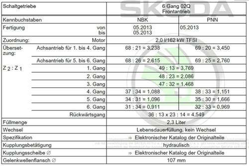

Wenn ich mich nicht Irre dann ist der Schalter etwas weiter Übersetzt als das DSG beim RS.
