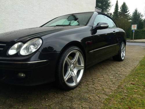

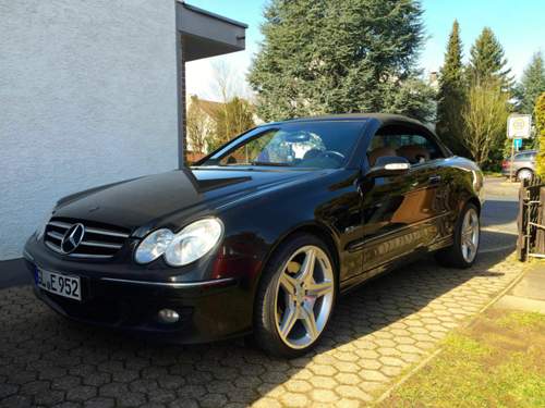

hier die fotos von meinem. Ich hab vorne 235/35/19 Dunlop Sport Maxx und hinten 255/30/19 Continental SportContact 5. Wie man sieht stehen die reifen vorne sogar ein wenig aus dem Kotflügel heraus, das ist sicher je nach reifenbreite und hersteller unterschiedlich. hinten könnten sicher noch 10er platten drauf. ich hab noch das serienfahrwerk drin, was demnächst gegen ein Bilstein B12 Pro-Kit getauscht wird.
Auf den Fotos sehen die felgen sexy aus ??
