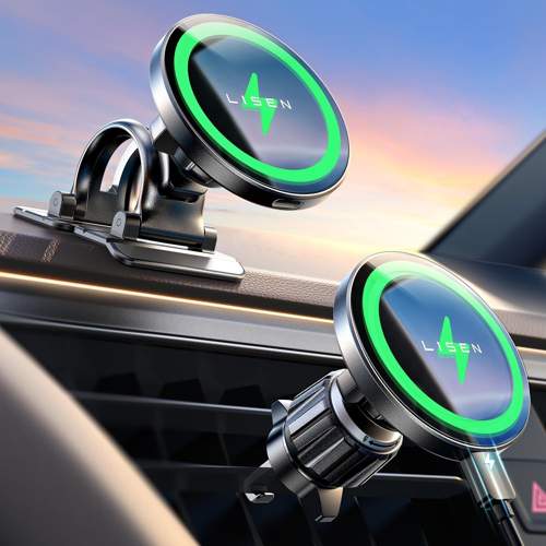

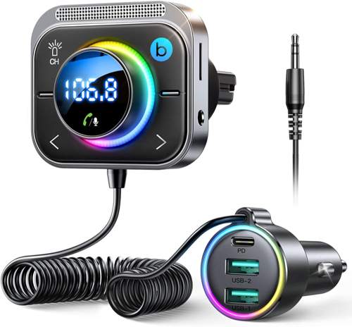

War auch mein Problem und habe es super lösen können sowie preislich sehr günstig ohne Qualitätsverlust. In manchen empfangsschwachen Gebieten stecke ich nur am Zigarettenbuchserl den Transmitter ab da er zwar sehr selten aber manches mal bei wirklichem empfangsschwachen Gebieten ein leichtes Rauschen hat. Betrifft aber dort nur wenn man reinen Radioempfang hat. Hatte ich in 6 Monaten gerade mal 5 mal. Freisprecheinrichtung auch damit absolut TOP Qualität
Inkl einer induktiven Ladestation Megsafe fürs S23 Ultra. Schick dann noch Bilder wo man weder Kabeln noch herumhängende Geräte sieht denn da bin ich pedantisch ! gggg
https://www.amazon.de/.../ref=ppx_yo_dt_b_asin_image_o00_s00?...
https://www.amazon.de/.../ref=ppx_yo_dt_b_asin_title_o00_s01?...
Transponder
Induktiv MegSafe

Ist gut hat ein Freund auch nur beim SL ist der Anzünder sehr tief darum habe ich den genommen bei dem ich den Transi weiter oben montieren kann an einem einfachen Kugelkopf mit einer Schraube.
Transi
