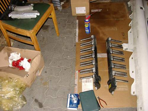

ich hatte letzte Woche meinen SL65 AMG R230 EZ 2007 in der Werkstatt, da ständig die Motorkontrolleuchte an geht und der Motor nicht mehr auf allen Zylindern läuft. Nach kurzem Abstellen scheint das Problem behoben, allerdings bleibt die Leuchte an.
Erste Diagnose: Zylinder 3 setzt aus. An den Zündkerzen liegt es nicht. Ansonsten leider keinen Plan. Jetzt könnte man laut Werkstatt auf Verdacht die Zündbox und/oder das Steuergerät tauschen. Kostenpunkt jeweils ca. 2000 Euro plus Einbau. Im dümmsten Fall also wohl 4500 Euro und das Problem nicht gelöst.
Laut Werkstatt gibts Fachmenschen, die das Ausleseergebnis besser deuten könnten wie sie selbst, man kenne aber selber keinen. Meiner Meinung nach haben die auch wenig Lust sich weiter damit zu beschäftigen.
Habe das Fahrzeug jetzt wieder geholt und bin auf der Suche nach einer spezialisierten (AMG)-Werkstatt, welche da vielleicht besser oder schlauer ist. Bin aus dem Bereich Regensburg / Ingolstadt, PLZ 93 bzw. 85. Würde auch weiter fahren.
Mir würde schon reichen, wenn die Diagnose sicher wäre. Habe dann natürlich auch kein Problem damit, die 2500 Euro für das entsprechende Teil auszugeben. Aber 4500 Euro auf Verdacht in den Wind schießen, ist schon etwas viel verlangt.
Vielleicht kann mir jemand mit einem Tipp weiter helfen.

Wenn nur ein Zylinder Aussetzer hat, ist es das Zündmodul. Wäre es das Steuergerät, wäre eine ganze Bank weg.
Wie währe es mit den Zünspulen tauschen z.b. 1 mit 3. Wenn es die Kerzen nicht sind dann weist du beim Züdspulen tausch das der Fehler im Steuergerät sein muß. Die Kabel von den Zündspulen mal überprüfen auf wackelkontakt oder die Stecker ab machen und mit Kontaktspray einsprühen. Die Steuergeräte gehen in der regel sehr sehr selten kaputt.

Beim SL65 sind nur jeweils 2 Zündmodule verbaut, die je 6 Zündspulen beinhalten.
Man kann nur die kompletten Module untereinander vertauschen. Einzeln die Spulen tauschen geht nicht.
Je 12 :)

Danke für die Infos. Das Chinesenzeugs habe ich bereits gefunden. Dem hätte ich sowieso nicht getraut. Sowas kommt mir nicht ins Auto. Das Original kostet scheinbar 1840 Euro. Trotzdem habe ich noch ein paar Fragen:
1. Ist Zylinder 3 links oder rechts?
2. Hat wer die korrekte Teilenr. für das Ding?
3. Kann man das selber einbauen, wenn man keine 2 linken Hände hat? Sieht allein vom Teil her nicht wie Hexerei aus.

Danke für den Tipp. Das Teil ist in den USA tatsächlich erheblich günstiger.
Wenn ich jetzt noch wüsste wo der Zylinder 3 sitzt, wäre alles klar.
plus Zoll, plus Steuer.
Du stellst dich vor das Auto und beginnst links (Beifahrer) zu zählen: 1 vorne 6 hinten. dann rechts (Fahrer) vorne 7 hinten 12.
