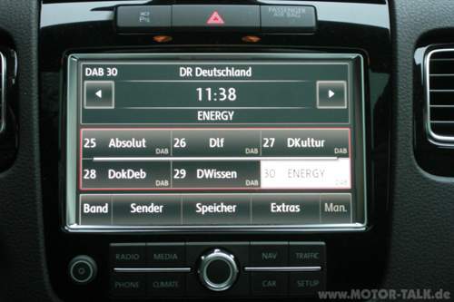

Hallo TII Gemeinde,
nachdem bei meinem TII (8/2011) das RNS850-Update durchgeführt wurde, habe ich mich heute hinter das Lenkrad geklemmt, um alle Funktionen (bei stehendem Fahrzeug) durchzuprobieren. Dabei stellte sich heraus, dass alles soweit funktioniert, allerdings mit einer Ausnahme: Slideshow.
Wenn ich einen DAB-Sender aufrufe und die Funktionsfläche "Extras" aufrufe, erscheint zwar auch die Funktionsfläche "Slideshow", allerdings inaktiv. Die Bertiebsanleitung (Seite 213) besagt, dass es einige Zeit dauern kann, bis im Hintergrund die Slideshow geladen ist. Warten aber nutzt nichts, die Funktion wird nicht aktiv. Ich habe alle empfangbaren Sender durchprobiert, immer mit dem gleichen Ergebnis.
Jetzt frage ich mich, wo die Ursache zu finden ist. Eine Möglichkeit ist, dass die in meiner Region empfangbaren DAB-Sender dieses Feature noch nicht anbieten, da DAB+ erst seit 01.08.2011 im Angebot. Eine weitere Möglichkeit wäre, dass die Slideshow zwar gesendet wird, aber das RNS850 sie nicht darstellen kann. Noch mehr Möglichkeiten fallen mir im Moment nicht ein.
Interessant wäre nun zu wissen, ob andere TII-Fahrer die gleiche Erfahrung gemacht haben, ob jemand die Ursache kennt, oder jemand Mögtlichkeiten zur Abhilfe angeben kann.
Gruß, Palver

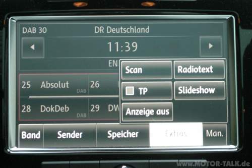

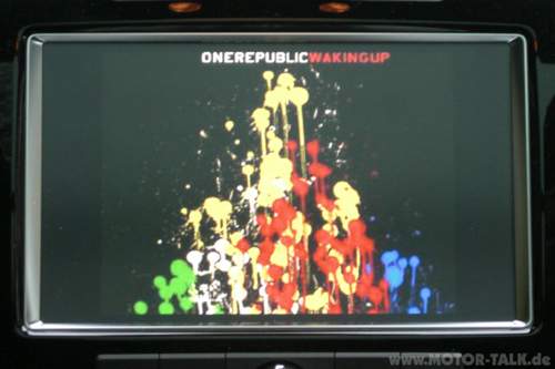

Themenstarteram 28. Januar 2012 um 12:37
Hallo TII-Gemeinde,
heute habe ich es wieder einmal probiert und siehe da, die Slideshow funktionierte. VW hat also mit seinem Update für das RNS850 (DAB => DAB+) nicht zuviel versprochen. Allerdings war es zunächst nur ein Sender der DIAs lieferte (war ein privater; die öffentlich rechtlichen hinken wie üblich hinterher). Das was auf dem Bildschirm erschien, war zwar nichts, auf das man nicht auch hätte verzichten können. Zukünftig wird sich das hoffentlich noch ändern (z.B.: aktuelle Kurzinformationen; Musiktitel; Interpreten usw.).
Die Bilder 1. und 2. zeigen den Weg zur Slideshow; die Bilder 3. und 4. sind Beispiele für die vom Sender übermittelten Bilder. Insgesamt nichts weltbewegendes. Meine Frau fand die bunten Bildchen dennoch ganz lustig, vor allem weil es ganz unerwartet klappte.
