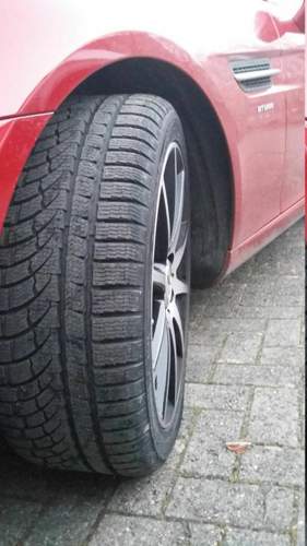

Fahre die Nokian WR A4 in originaler Grösse auf meinem SLC. Wohne in der Schweiz auf 850 m ü.M. in Marbach/LU und da gibt‘s schon Schnee.
