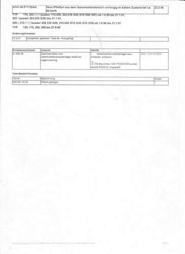

Hi Heiko,
wie gesagt, Mittellager ist nix für Hobbyschrauber.... und schon garnicht für FEBI-Ersatzteile.
Wie die beiliegender Beschreibung entnehmen kannst, ist wohl das Mitttellager der erste
Vetächtige. Der Fehelr ist zumindest bei Mercedes wohlbekannt.
Und ja, im kalten Zustand läuft der Viscolüfter nur mit geringer Drehzahl mit und die Lüfter der
Klimaanlage laufen garnicht.
Aber im Fehlerrfall können beide laufen....deshalb muss dieser Fehlr ausgeschlossen werden.
Grüße waltgey
Slk170444gelenkwelle-heulton
