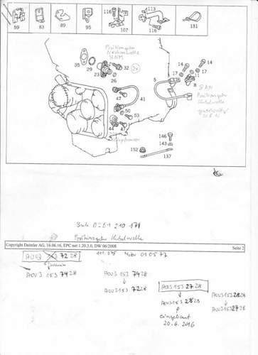

Hi Gatti,
dann solltest du dich aber doch noch zu den beiden Positionsgebern durchringen.
Beiliegend ein Beispiel. wovon ich rede.....gilt zwar für den CLK208 230K, aber beim SLK170 230K ist es ähnlich.
Grüße waltgey
Clk208447positionsgeber
Themenstarteram 7. Mai 2017 um 19:20
Ok. Danke, das werd ich machen
