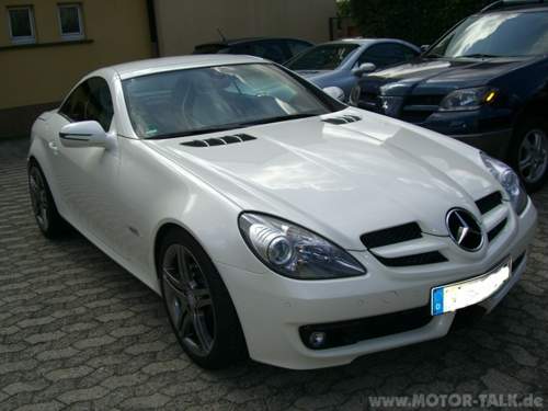

Und so siehts dann aus!!

Themenstarteram 6. Juni 2013 um 14:38
Ja, super, danke für die Bilder.
Meinst Du, hinten könnte man noch 10mm tiefer gehen, also -40mm Federn ?
.....oder hinten die -40mm und vorn die -30mm ?

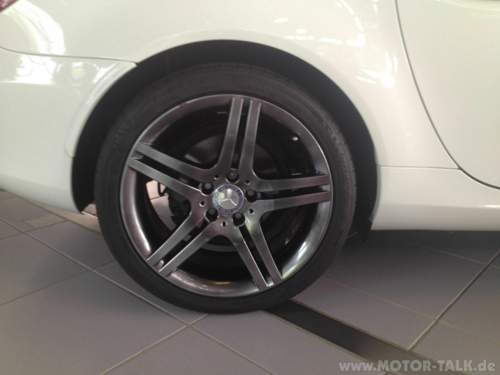

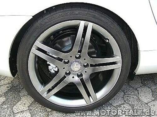

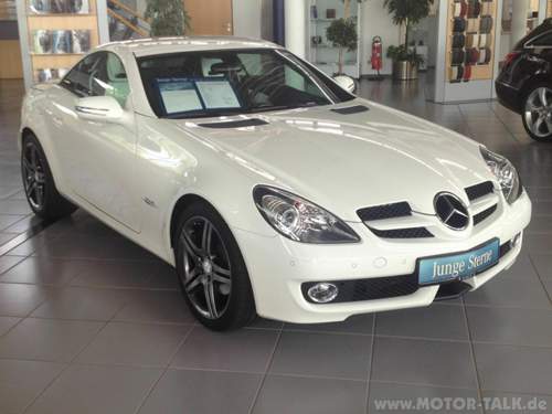

.....und so schaut ''meiner'' aktuell aus ! ......Abholung Ende 24.KW oder Anfang 25.KW *freu*
Meiner ist wirklich extrem hochbeinig :-)
Distanzscheiben brauche ich übrigens doch nicht, denn die Rädern stehen tatsächlich schon aussenhautbündig, nur viiiiieeeelllll tiiiiieeeefffffeeeerrrrr muss er :-)

Hi
Also 40mm Federn auf der HA wird zu tief. Wenn du mal im Kofferraum etwas transportierst
und das Dach noch eingeklappt hast wird eng im Radkasten.
Ich hab an deinen Bildern gesehen das du ja die gleichen Felgen fährst wir ich und bei mir war noch genug Platz für eine 10mm Spurplatte pro Rad -und erst damit waren sie bündig mit der Karosserie.
H&R Federn sind übrigens die härtesten Federn gegenüber den anderen Anbietern die haben alle geringere Vorspannungen auf den Federn.
