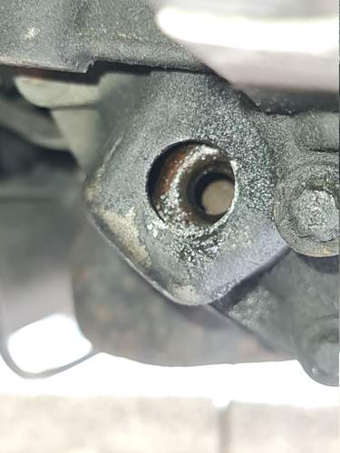

Themenstarteram 22. Januar 2021 um 15:28
So, Kupplungsaktuator abgeschraubt. Mit Lappen einmal das Pfännchen gesäubert. Durchgegammelt ist es definitiv nicht. Bild im Anhang.
Hm...was könnte ich als nächstes versuchen?
Gäbe es elektrische Probleme die dazu führen können dass die Kupplung nicht trennt?
Was ist mit dem Schaltaktuator... Kann der Ursache sein?
Img-20210122
Also die Pfanne sieht gut aus, nicht mal rostig. Die ist auf jeden Fall in Ordnung.
Der Schaltaktuator ist auch in Ordnung, der tut ja sein möglichstes, wie man hört.
