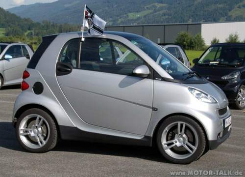

Schau mal die Brock B7 Felge, hinten 6,5" vorne 5,5" sind nicht zu teuer und leicht zu pflegen.
Habe den Satz für Sommer und Winterreifen, mit ABE. Farbe silber oder auch chrom, chrom ist etwas teurer.
Brock B7
Gibt ansonsten auch noch von Dezent mit der V bzw. V Dark ne recht schöne (halt Geschmackssache) und bezahlbahre Felge, ist aber glaube ich nur nen Gutachten dabei, kommen also noch Tüvgebühren dazu.
Gruß Ingo

Die Reifen sehen ganz OK aus - Danke. Die leichte Pflege ist mir auch wichtig.
Für was werden die mitgelieferten Zwischenringe benötigt? Hat die Felgenzentrierung nicht den Original-Durchmesser vom Smart?
Gruss; Horaffia
Meine B7 haben keine Zentrierringe, die sind doch speziell für den Smart wie du an den drei Schraubenöffnungen sehen kannst,
ich glaube das die Zentrierringe nur bei den B7 für andere Fahrzeuge dabei sind, da kommts öffter vor das es unterschiedliche Felgenzentrierung gibt.
Die Felgen sind dreifach Pulverbeschichtet, dadurch auch für den Winter geignet, meine Winterreifen auf B7 habe ich schon den dritten Winter drauf und sind noch Top in Schuss, gute Qualität die Teile.
