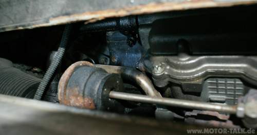

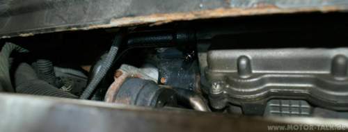

hallo,
ich fahre einen smart for two cdi. seit geraumer zeit habe ich kleine ölspritzer am gesamten heck, bis rauf zur scheibe gut verteilt. insgesamt kann ich aber keinen übermässigen ölverbrauch feststellen. lediglich leichte tropfen am boden beim längeren parken.
in der werkstatt hiess es mal - ladeluftkühler.
kann mir jemand hierzu einen tip geben was das sein kann.
wer hat erfahrungen mit dem gleichen symptom. für tips bin ich dankbar.

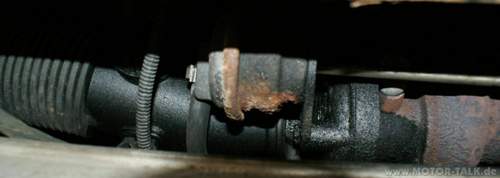

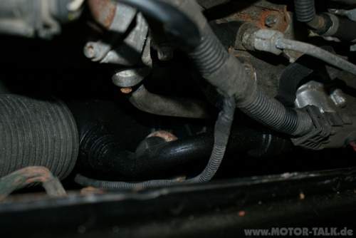

mein CDI hatte das bei 155.000 km auch. Als erstes sah ich die Ölflecken in der Garage. Und als ich dann mal schneller über die BAB gefahren war, war auch das gesamte Heck eingesaut.
Trotzdem war am Peilstab kein Ölverlust ablesbar.
Ursache: Nach Abbau des Heckpanels war erkennbar, daß der kleine dicke Schlauch zur Entlüftung des Kurbelgehäuses, der zum Turbolader führt, porös geworden war. Er tropfte.
Soll ja bei höherem Alter öfters mal vorkommen, das Tropfen.....😉
Kostete 9 Euro der Schlauch.

Wenn die Ölspritzer am Heck sichtbar sind, muß auch unten am Motor etwas sichtbar sein. Wenn kein Ölverbrauch erkennbar ist, könnte es sich auch um Diesel handeln, manchmal werden auch die Hochdruckpumpen undicht.
Bis hoch an die Scheibe werden diese durch die Luftverwirbelungen hochgeschleudert, dies ist bei der Heckform des Fahrzeugs normal.
Schau mal auf die Motor/Getriebeeinheit unter dem Fahrzeug,
irgendwo muß da doch etwas zu sehen sein.
Evelyn
Hallo!
Es wird sich um das Öl handeln, das über die Motorgehäuseentlüftung in den Ansaugbereich gekommen ist.
Meist beginnt das Tropfen am dicken Gummischlauch zwischen Turbolader und Mischgehäuse.
also diesel ist es nicht, das ist eindeutig. es ist schon öl. der ölverlust ist in fahrtrichtung links. was würde es bedeuten, wenn es die Motorgehäuseentlüftung ist, die so viel öl herausfördert.der motor hat nun bereits 130Tkm, allerdings langstrecken-km. kommt dieses Problem häufig vor ? ist es ein serienproblem ?
Öl im Ansaugtrakt ist ein generelles Problem des Smart Motors, sowohl Benziner als auch beim Diesel. Meistens kommt dies über die Motorentlüftungen in die Atemwege.
Deshalb habe ich mir in meinen Benziner auch einen Ölabscheider eingebaut. Ob es dies auch für den Diesel gibt, weiss ich nicht, beim SC gibts den ohnehin nicht, weil da das Problem zwar bekannt ist, aber das war's dann auch schon.
Beim Benziner hat das noch viel katastrophalere Auswirkungen als beim Diesel, da hier das mitverbrannte Öl die Verbrennungstemperatur erhöht und die Ventile verkokt, bis das thermisch hochbelastete Auslassventil irgendwann nicht mehr richtig im Ventilsitz schliesst und dadurch seine Wärme nicht mehr an den Motorblock abgeben kann und abbrennt.
Folge davon ist, daß keine Kompression mehr auf einem Zylinder vorhanden ist, meist ist dies der erste in Strömungsrichtung der Ansaugluft gesehen.
Irgendwo an den Schlauchverbindungen oder am Ladeluftkühler tritt das Öl dann auch sichtbar oder wie in Deinem Falle spritzend zu Tage. Wenn Du mal das Heckpanel demontierst, müsste aber etwas zu sehen sein.

Bei mir war auch den gesamten Heck voll mit Öl tröpfneweiße geschmiert, bis oben an der Bremslicht. Eine genauere stelle konnte ich nicht finden. Da fuhr ich zu Smart-Händler und würde ein Schlauch getauscht, angeblich waren sie sicher dass das Öl daher kam. Dem nächsten tag war das ganze genauso wie vorher. Danach würde e den Tubolader und andere Teilen gewechselt und seit dem ist alles in Ordnung.. bisher jedenfalls. Ich habe aber Angst konstant um 130 Km/h zu fahren, da ich nicht weiß ob den Turbolader bald wieder den Geist aufgibt, die Reparatur war sehr sehr teuer, obwohl Smart auf Kulanz die Hälfte übernommen habe.

bei unseren Smartie war letzte Woche auch eine Ölpfütze unter dem Motor (linke Seite)
Es stellte sich heraus das der Ladeluftkühler (Kühlrippen) gerissen war und somit das Öl austrat. Es wurde ein modifizierter (mit Ölrücklauf zum Ölkühler) Ladeluftkühler auf Kulanz eingebaut .

Ich war heute im SC. Der Mechaniker hat kurz geschaut und meinte es kommt vom Getriebe. Irgendein Ring sei wahrscheinlich undicht und somit tritt Getriebeöl aus. Bei Autobahnfahrten tritt durch die hohe Drehzahl das Öl somit aus. Kosten für die Reperatur 80-100€.
