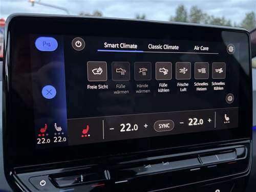

Jetzt da es kühler wird fange ich an, öfter an der Klimaregelung rumzuspielen. Leider ist das, was die klimaautomatik da so macht, für mich nicht nachvollziehbar. Hab aber schon mehrfach gelesen dass der ID3 da erst heizt, später wieder kalte Lift reinpustet, etc. ich werde das weiter beobachten aber momentan hab ich das Gefühl dass es im Innenraum gar nicht richtig warm wird, bzw. dass warme Luft nur ganz rechts auf der beifahrerseite ausströmt. Kennt jemand das Phänomen?
Beim rumspielen ist mir dann aufgefallen dass 2 der Smart Climate Kacheln bei mir ausgegraut und damit nicht wählbar sind: Füße wärmen und Hände wärmen. Kann sich das jemand erklären?
Die Funktion „schnelles heizen“ kann ich auswählen - aber da tut sich nicht viel. Gefühlt kommt da weiterhin kalte Luft - insbesondere im Fahrerfussraum.

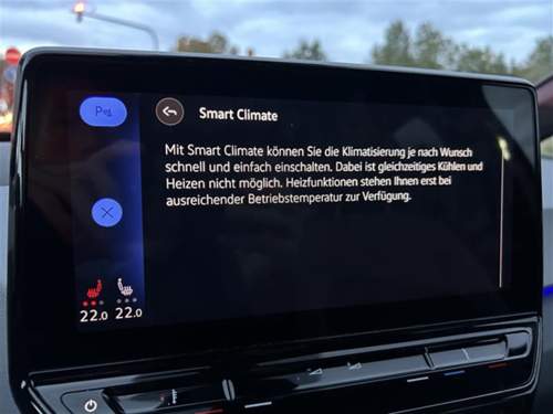

Servus! Bei mir war das letztens auch teilweise grau, da war aber ein Fragezeichen zum klicken und da hieß es, das noch Temperatur fehlt, 3 min später ging es....
Hallo, hab den ID heute mal wieder gefahren (ca. 40km) und konnte das Fehlerbild etwas besser eingrenzen:
- die Smart Climate Funktionen "Füße wärmen", "Hände wärmen" und bleiben auch nach 40km deaktiviert. Den Hinweis, dass manche Heizfunktionen erst bei Erreichen der Betriebstemperatur zur Verfügung stehen, kann ich nach Klick auf den Info-Button auch sehen, leuchtet ja auch ein - aber wie gesagt scheint die Betriebstemperatur entweder auch nach 40km nicht erreicht (bei 10 Grad Außentemperatur) oder etwas anderes stimmt da nicht.
- egal ob ich die Klimatisierung manuell oder automatisch regele: Auf der Fahrerseite kommt immer nur kalte Luft aus den Auströmern. Auf der Beifahrerseite ändert sich die Temperatur und es kommt auch definitiv warme Luft.
--> Daher meine folgenden Fragen zur weiteren Fehlereingrenzung:
1. gibt es im ID3 für jede Seite einen separaten Temperaturfühler? wo sitzen die? oder gibt es nur einen zentralen? Ich könnte mir vorstellen, dass der Sensor für die Fahrerseite defekt ist.
2. wie wird die Luft aufgeheizt? gibt es da ein zentrales Heizsystem oder eines für jede Seite (Fahrer und Beifahrer)?

Was soll das mit der Betriebstemperatur bedeuten? Geheizt wird ja durch ein PTC-Element oder ggf. Wärmepumpe. Die Dinger müssen doch nicht erst auf Betriebstemperatur kommen.
kann ich dir nicht beantworten. Ich dachte vielleicht, dass die Batterie erst auf Temp sein muss, bevor man höhere Leistungen ziehen darf oder so.. keine Ahnung.

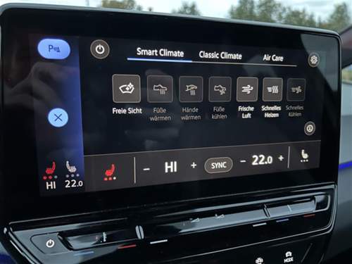

In deinen Bildern hast du bereits die Temperatur auf Maximum (HI) gestellt.
Was erwartest du dir bitte dann noch von "Füße wärmen", "Hände wärmen" ?!?
Für mich logisch, dass die dann ausgefragt werden.
ja da hast du Recht - wenn die Temperatur auf "HI" gestellt ist, werden automatisch mehrere Funktionen ausgeblendet. Bei mir bleiben die o.g. Funktionen aber ausgeblendet, auch wenn ich die Temperatur auf z.B. 18 oder 20 Grad stelle. Das Bild ist da ggf. irreführend. Ich hatte zwischenzeitlich die Temp aber mal auf "HI" gestellt, um zu schauen ob es dann vielleicht auf der Fahrerseite warm wird - es bleibt aber dabei, dass nur kalte Luft ausströmt.
@franzose79 schrieb am 11. Oktober 2024 um 10:21:10 Uhr:
Das hatte ich auch gedacht, aber im zweiten Bild ist die Temperatur niedriger und da sind die Funktionen auch ausgegraut.
@DaPf schrieb am 11. Oktober 2024 um 10:17:52 Uhr:
Die Leistung der Heizung ist ja vergleichsweise niedrig, die paar kW im einstelligen Bereich...
@sir_d schrieb am 11. Oktober 2024 um 10:36:18 Uhr:
Wenn die Innentemperatur aber bereits zu hoch ist, werden diese Optionen ausgegraut. Genauso wie die kühlen Funktionen ausgegraut werden wenn es bereits zu kalt ist. Macht doch irgendwie Sinn.
