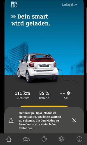

Hallo, seid einigen Tagen kann ich über die App den Smart nicht erreichen, er zeigt immer an das er im Energie Spar Modus ist.
Durch Starten des Motors soll das deaktiviert werden ? Klappt aber nicht , und wieso Motor starten bei einem E-Auto ! Kennt jemand das Problem?
Hi Mika, Smart ist im Ruhemodus und schaltet ab, nach einmaligem "Start", d.h. Zündung an, READY, funktioniert auch die App wieder!
Probiere ich gleich mal aus !
Klappt leider nicht ! Auch aus der App aus und wieder eingeloggt hat keinen Erfolg gebracht. Hat noch jemand eine Idee ?
