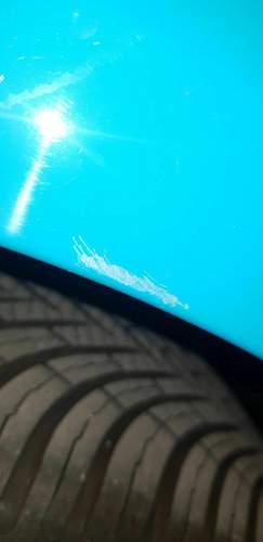

Der Kratzer ist ca 2 Finger breit. Sieht auf dem Foto schlimmer aus als es ist. Wenn man davor steht sieht man das kaum. Miuch stört es aber...
Habe auch keinen Plan wie der Kratzer entstehen konnte.
Kratzer
Daß da etwas entlang geschrammt ist, das ist ja offensichtlich!
Du wirst dies vielleicht vom optischen Eindruck her etwas gemildert bekommen, aber sehen wird man das auf jeden Fall nach wie vor. Dazu ist der Lack zu tief geschädigt, um das auspolieren zu können!
Genau, da wird nix mehr mit Polieren sein, weil das Weiße ist ja die Grundierung.
Ist aber kein Problem. Nimm 400er Wasserschleifpapier und schleife so lange, bis keine Krater mehr zu spüren ist. Dann kannst mit der Spraydose, ohne abzukleben, mehrere dünne Schichten auftragen. Erst die Farbe, ne Stunde später den Klarlack.
Am nächsten Tag kannst dann den Nebel rund um die Stelle wegpolieren. So hast dann auch keine Übergänge. Und kostet nicht viel.

Ja. Aber die Schramme ist irgendwie untypisch. Die geht nicht wagerecht, wenn man davon ausgeht das man irgendwie rangeratscht ist. Eher von unten nach oben oder oben nach unten.
Habe den Verdacht das irgendwas beim Reifenwechsel in der Werkstatt passiert ist.

Ja das war mein Gedanke das dies nicht so leicht wegzumachen ist. Mit Lack .u.s.w. traue ich mir das nicht zu. Ich denke ich werde mal eine Smart Repair Werkstatt kontaktieren. So teuer kann das ja nicht sein.
