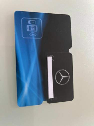

Digitaler Fahrzeugeschlüssel möglich bei Mercedes. Mit dem Handy geht es zwar nicht mehr, man bekommt jetzt den Digitalen Schlüssel in Form einer Kreditkarte. Kostet 29€ Original Mercedes Benz. Ich habe meinen vor 6 Wochen geholt bzw. Aktiviert.
.jpg
@Edgar4556 schrieb am 11. November 2021 um 10:30:05 Uhr:
Hallo. Es scheint ein neues Verfahren zu sein und sieht in der Tat gut aus. Würden Sie bitte zusätzliche Informationen zur Funktionsweise des Systems geben?
Hallo. Entweder Karte an Fahrer Tür halten oder Auto mit Handy öffnen. Funktioniert ja dank Mercedes Me. Anschließend Karte in die Ladestation legen und Fahrzeug starten. Original Schlüssel deaktivieren oder zu Hause lassen. Funktioniert bei mir bestens.
@Edgar4556 schrieb am 11. November 2021 um 11:41:38 Uhr:
Soweit ich verstanden habe, ist Ihr Auto NFC-fähig. Andernfalls ist es möglicherweise nicht möglich, diese Funktionalität zu erhalten.
Ja meiner ist NFC fähig (W247) 2019
