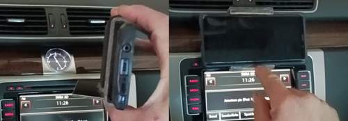

So, habs gleich einfach umgesetzt :D
Man kann ohne Problem etwas in den Schacht stecken, um diesen als Halterung zu benutzen.
-> https://www.youtube.com/watch?v=5-1hSjQIz8k

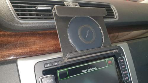

Es ließ mir die letzte Nacht keine Ruhe. Hab dann noch mal fix die Kreissäge angeschmissen
:D
Der erste Prototyp sah dann doch zu sehr bescheiden aus ....
Nun, da der Baustoffmarkt schon zu hatte und ich nur 4mm Plexi zur Hand hatte, erst mal EVO-II
Die Aufnahme weiterhin ein 123x30x2mm "Blech", aber die Halterung aus Plexisglas gefertigt.
Ans Telefon angepaßt, ausgemessen und mit Heißluft behandelt und dann entsprechend umgebogen.
Die Auflageflächen mit selbstklebenden Schaumstoff beklebt.
Nun ist es auf das für mich Wesentliche reduziert, die Knöpfe am Telefon und selbst am Radio weiterhin zugänglich. Durch das dünne Schaustoff klappert auch nichts mehr und leicht nach hintem gekippt liegt es oben am Amaturenbrett satt an. Wie man sieht, gibt es nicht mal eine Sicht oder Luftstrombehinderung.
EVO-III wird dann mit 3mm Plexiglas gefertig und sollte Endzustand werden. Ein Träumchen wäre aber noch eine hinten eingearbeitete Induktivspule :rolleyes:

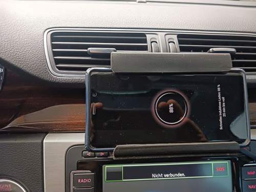

Wochenende, Bastelzeit :D
Eigentlich wollte ich noch fix los in den Baustoffmarkt mir 3mm Plexiglas besorgen.
Durch Zufall fiel mir aber noch etwas Besseres in die Hand. 3mm schwarzer Hart-PVC.
Auch ein "Bastelstoff" aus dem Baumakrt, dafür aber schon bezahlt ....
Am Ende kam dann dieses Ergebnis dabei heraus.
Nun liegt das Smartphone weich, aber auch fest und von hinten mit Magnetschwingungen in Dauerladung immer im Blickfeld.
Ich denke, so kann es dann auch bleiben.
