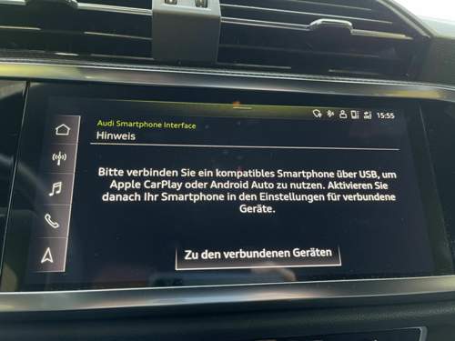

Hi, bin neu hier und und hoffe auf adäquate Antworten.
Habe bei der Bestellung des neuen Audi Q3 geschlafen und statt auch noch Smartphone Interface zu ordern nur die Phonbox bestellt. Würde aber gerne Apple CarPlay benutzen.
Ist das Smartphone Interface nachzurüsten und zu welchen Kosten.

Moin ,
seit kurzem gibt es einen Nachrüstsatz für das Smartphone Interface .
500€ zzgl. Einbau .

Folgende Situation:
Ein Audi Q3 TFSIe, mit bereits verbautem MMI Navigation Plus, Smartphone Box, und restlicher voller Ausstattung, ABER OHNE Smartphone Interface (Apple CarPlay).
Hat jemand eine Idee ob und wie man das Smartphone Interface nachrüsten kann?
Hätte das Auto das MMI Radio Plus, anstatt das MMI Navigation Plus, könnte ich das problemlos nachrüsten lassen (Kabelsatz + Aktivierungsdokument).
Mit dem MMI Navigation Plus ist das allerdings nicht möglich (laut Partnerwerkstatt). Hat jemand damit noch Erfahrung gemacht? Oder ist jemand in der selben Situation? Gibt es evtl. noch Möglichkeiten?
Ich kann es einfach nicht verstehen, warum man bei dem großen MMI nicht nachträglich das Smartphone Interface für Apple CarPlay nachrüsten kann… ;)

Sollte möglich sein!
"Die Nachrüstung des Originalen Smartphone Interface / des AMI audi music interface ist möglich bei allen AUDI Q3 / RSQ3 F3 Modellen mit verbautem MMI Navigation plus mit touch Eingabefeld (= PR-Nummer: I8T) oder mit verbautem MMI Navigation Standard (= PR-Nummer: I8V) mit aktuell verbauter USB-Buchse (PR-Nummer: UE4 oder UE7).
NICHT passend für AUDI Q3 F3 Modelle mit MMI Multimediasystem mit PR-Nummer: I8Y."

Ausgerechnet meiner hat die PR-Nummer "I8Y".....
weis jemand was es damit Aufsichtspflicht hat? Ich kann mir beim besten willen und Verständnis irgendwie nicht vorstellen das Aldi ein großes Navi herstellt, welches nicht in der Lagen ist CarPlay darzustellen. Wir reden ja immerhin vom Navigation Plus. Oder habe ich hier einen Denkfehler?

"I8Y" scheint das neue MIB3 zu sein. Beim aktuellen A3 kann man das Smartphone Interface über MyAudi hinzubuchen. Vielleicht ist (wird) dies auch für den Q3 möglich.
