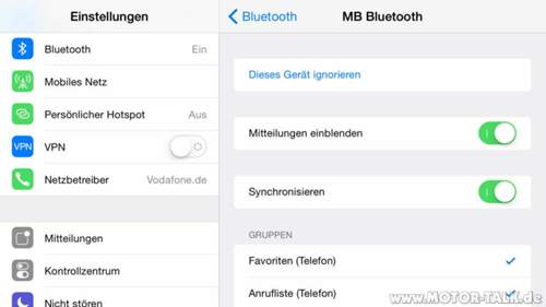

irgendwie ist der Wurm drin, nachdem das Notrufsystem weiterhin nicht zur Mitarbeit zu überreden ist, hat sich nun ein bis letzte Woche funktionales, sehr praktisches Feature verabschiedet:
Ich kann keine eingehenden SMS mehr vorlesen lassen. (iphone 5s iOS 8.2 per BT gekoppelt ans NTG4.7)
Folgende Symptomatik:
SMS kommt rein, Sprachbefehl "Nachrichten" wird gar nicht mehr erkannt oder lapidar mit "Derzeit ist diese Funktion nicht verfügbar, Abbruch" "beantwortet, per Comand-Knopf "SMS" ausgewählt löst das Gleiche schriftlich aus: "Funktion derzeit nicht verfügbar" wird im Display angezeigt.
Pairing habe ich schon gelöscht und neu angelegt - keine Veränderung.
mein iphone 5s ist mit dem Comand gekoppelt und ich sage "Neue SMS vorlesen" oder habe auch schon "Neue Nachticht vorlesen" probiert, aber ich bekomme als Antwort immer nur "wie bitte" oder andere "Ausreden" .
Als ob nichts von diesen Kommandos bekannt sei. Fahrzeug ist von 08/13.

Ich hab mir noch nie eine Nachricht vorlesen lassen, muss ich gleich mal testen ob und wie das funktioniert. Ich habe hier zwei iPhones...einmal ein 5s mit iOS 8.2 und ein 4s mit iOS 8.1.2, kann also gut testen mit welcher Version es geht (oder eben auch nicht geht...). Ich werde auf alle Fälle berichten.
Wenn es mit iOS 8.2 nicht gehen sollte, dann müssen wir wohl auf ein Update fürs Comand warten/hoffen...bin gespannt.
Themenstarteram 26. März 2015 um 10:07
Hm, das Udate auf 8.2 wäre natürlich eine potentielle Ursache, zeitlich paßt das. :(
Danke fürs erste Feedback...
Themenstarteram 27. März 2015 um 21:21
Update: temporäre (?) Selbstheilung. Heute ging das System wieder wie gewohnt, euer Merkwürdrn...

Themenstarteram 28. März 2015 um 15:40
Meins ist aus 06/13.
ich hatte erst befürchtet, dass das System imessages nicht als SMS behandelt - dem ist aber nicht so, es funktioniert such mi iMessages.
muss ich am iphone vlcht. noch etwas freigeben?
Themenstarteram 28. März 2015 um 21:03
Nicht, dass ich wüsste.
Habs bei mir soeben mit iPhone 4s (iOS 8.1.2) und iPhone 5s (iOS 8.2) ausprobiert. Das Vorlesen funktioniert ohne Probleme auf beiden Geräten, keine weiteren Einstellungen sind von Nöten (gibt diesbezüglich glaube kch auch keine Einstellungsmöglichkeiten).
Lg,
Razer
Man muss die Funktion in den Bluetooth Einstellungen im iPhone freigeben.
Was sehr schade ist, das whatsapp nicht unterstützt werden.
@benzsport schrieb am 29. März 2015 um 09:44:17 Uhr:
perfekt, jetzt klappt es!
Danke!
Gruss
Christian
