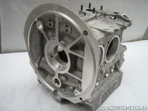

Hier kannst du diese Kanäle zur Druckentlastung sehen, am Simmering und auch an der Nockenwelle für den Stopfen...
P2190018

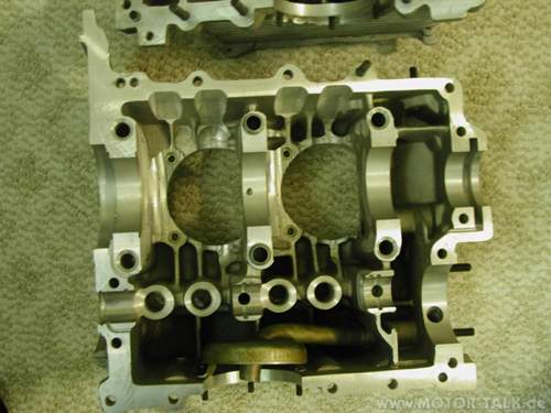

um das zu kontrollieren müsste der Simmerring auf jeden Fall wieder raus! Auf dem Bild vom Red sieht man nur den einen Kanal . Da ist auf halber Höhe noch ein Loch durch das Gehäuse bebohrt - allerdings hinter dem Simmerring.
Anders als beim Ablauf vom Nockenwellenlager (den man auf dem Bild gut sieht) ist der Ablauf für den Simmerring auf halber höhe, so das der immer gut im Öl lauft. Du siehst den ablauf, sobald der Simmerring draussen ist.
Hier auf dem Bild siehst Du beide Kanäle...
010-0003-01
also wenn ich das richtig sehe gibt es zwei einen auf halber höhe und einen unten. an den auf halber höhe bin ich so rangekommen und hab mit einem draht rumgestchert...schien aber frei zu sein. an den unteren bin ich nicht gekommen..
